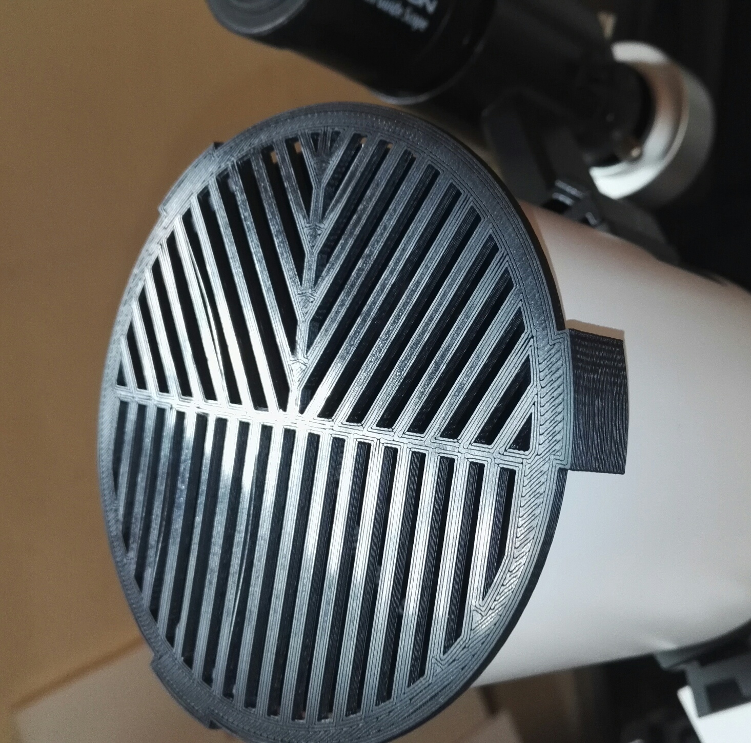

Un masque de bathinov

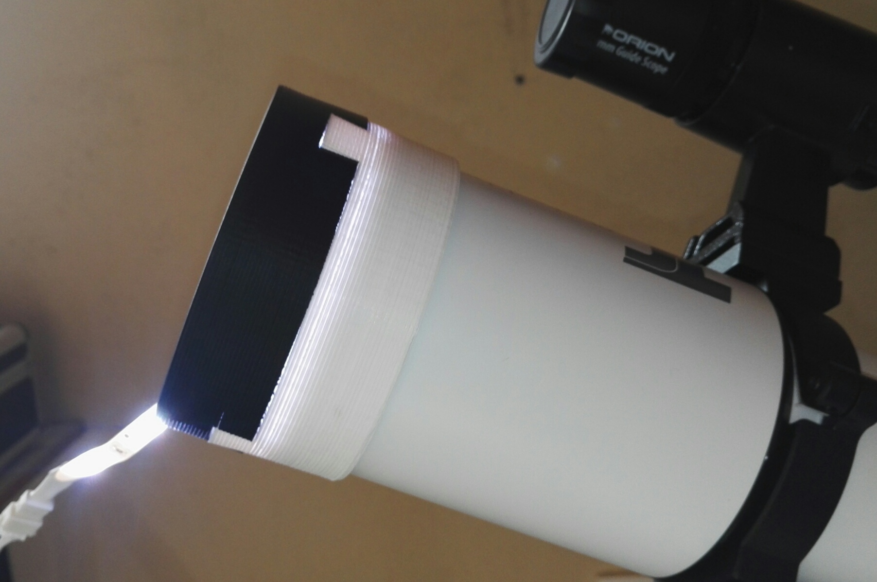

Et une belle boîte à flat...
Le tout sur mesure bien sur pour la TS 80.
L'avantage de cette boîte à flat sur mesure c'est de pouvoir réaliser les flats avec le tube "en position".

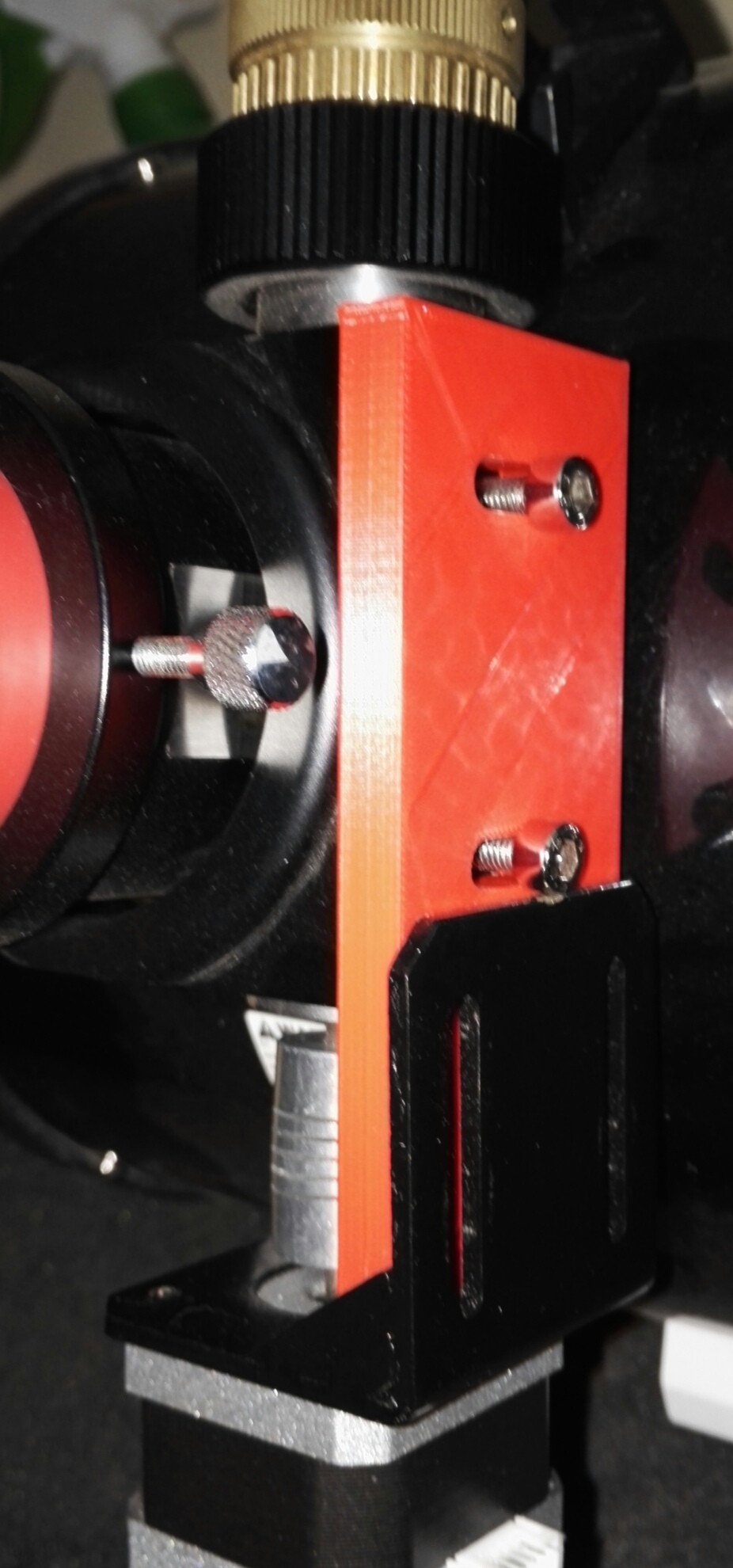

Je peaufine mes scripts de génération des modèles 3d et j'embraye sur le support pour la motorisation du focuser !

Super, l'impression 3D c'est vraiment top (j'ai pas encore d'imprimante, je me sert de celles de labsud) ! Bravo pour tes réalisations. Peut-être que le masque est un peu épais par rapport à ce que j'ai pu lire sur le net. J''ai mis 2mm pour le dernier que j'ai imprimé mais pas testé faute d'étoile dans le ciel.
Moi j'ai pu tester ton masque Franck sur la 60/225 avec la gpcam
Sur les champs d’étoiles que j'avais rien n'était exploitable mais les aigrettes commençaient à apparaitre.
Je n-ai pas pu approfondir ce soir là mais je pense qu'il faut vraiment pointer une étoile très brillante
Est ce du a l'épaisseur? a la lulu? aux deux? a la cam???

Nikooo34 a écrit :Moi j'ai pu tester ton masque Franck sur la 60/225 avec la gpcam
Salut Nikooo, je ne pense pas trop que l'épaisseur soit en cause. Je ferai un nouvel essai à 1mm d'épaisseur. Je crois plutôt que ce qui gène sur nos lunettes guide, c'est le pare-vapeur qui éloigne trop le masque de l'optique.
Peut-être aussi avec une étoile brillante, il faudra faire des essais.

Pour ma part le test avec le bthinov a été concluant.
Pour la boîte à flat c'est encore un chouille trop lumineux. Je vais réfléchir à un plan B ;-)

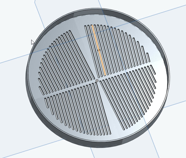

Un masque Carey prêt pour l'impression 3D pour un objectif de 60mm
Je fais chauffer l'imprimante demain.

Salut Frank, tu as pu tester le masque de Carey ?
Ca donne quoi ? Tu as les sources du modèle que j'y jette un oeil STP ?

- Pour le masque "classique" : check... Ca marche. Très bien même...
- Pour la boite à flat, : Check : J'obtiens une plage plutôt bien uniforme. Encore deux petits points à régler : j'ai un coin qui est un peu plus "sombre". Je ne pense pas que ce soit dû aux led, mais plutôt à un pb de tilt. Il faut encore que je creuse. Et pour la CCD, la luminosité est encore un peu trop forte. Comme avec les LED, il est difficile de mettre un
variateur sans obtenir un flashouilli ignoble, je suis en train de partir sur l'ajout (optionnel) de filtre, voire une deuxième plaque pour diminuer la luminosité.
- J'ai terminé les supports pour mon focuser maison. Fini les empilements de plaques pour arriver à la bonne épaisseur...

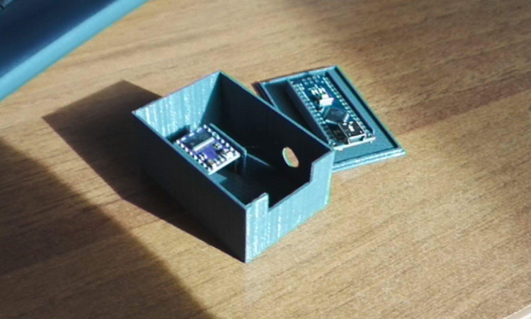

Et je suis actuellement en train de me fabriquer une boite pour ranger l'électronique du focuser...

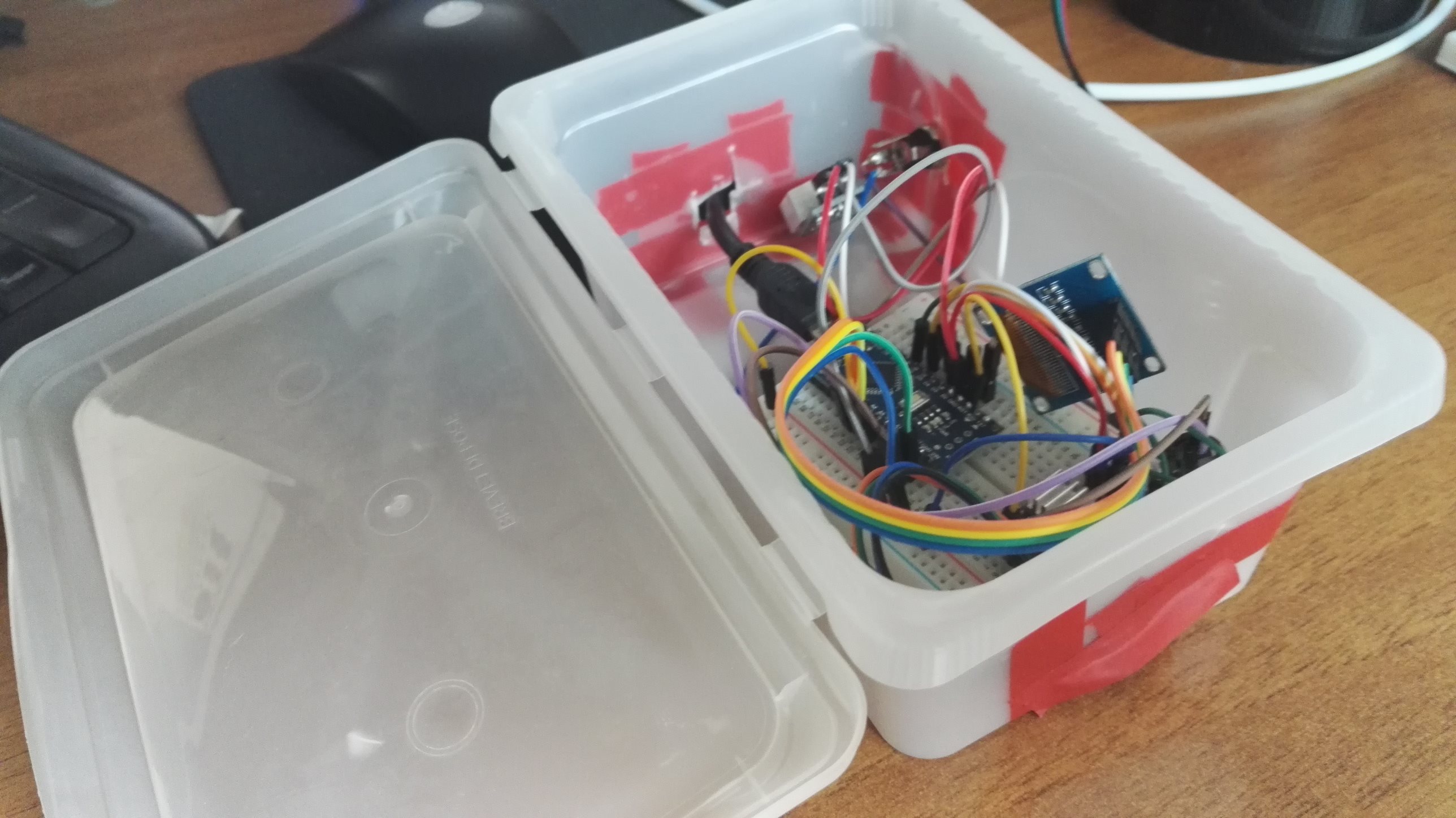

Je passe de la boite de surimi :
, à ça :
Beaucoup plus compact ! (passsage d'une boite de 20xmx10xm à 3.5xm x 2.5cm).
Il reste encore à refaire le cablage (je vais supprimer la sonde de température et l'écran OLED que j'avais rajouté, car c'est gadget au final !)
