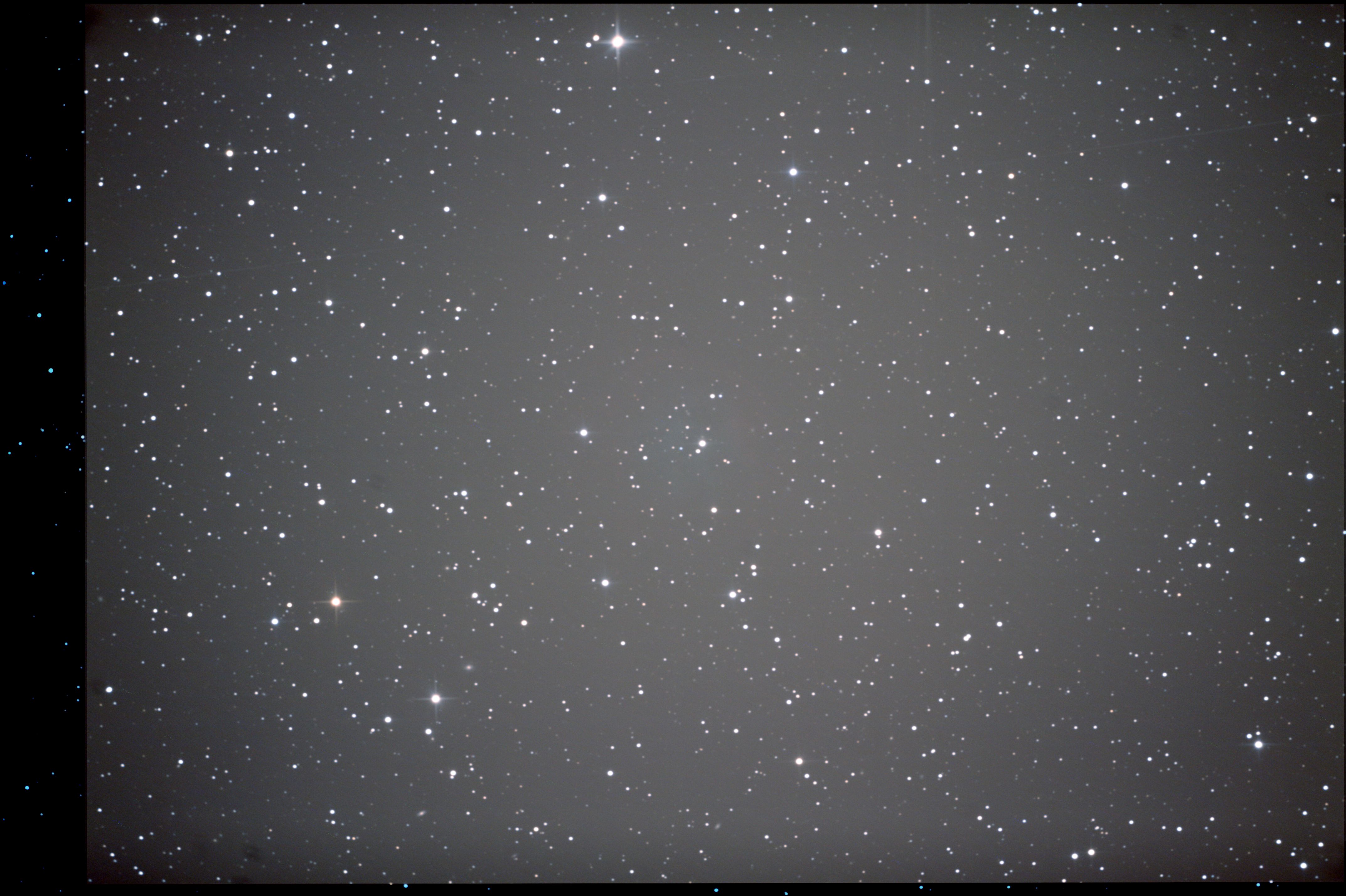

Bon bein voila le premier test pour le Moonlite, pour le nouveau backfocus et le passage de M42 a M48 pour le train optique et le nouveau hub usb 12v.
Les soucis:
- l'APN n'est semble t'il pas supporté par le hub, obligé de le mettre en direct sur le pc
- petit soucis sur la monture lors de la mise en station qui ne veut pas décoller pour faire les rotation, ça repart après avoir relancé eqmod
Les points positifs:
- plus de soucis pour la MAP par Vcurve et de probleme de bug et plantage avec le focuser et le canon sous TSX
- Le backfocus ne semble pas mal du tout (étoiles me semblent plus fines et moins déformées)
Je vous post Abell 31, je pense etre au bon endroit et bien cadré, le champ est intéressant pour mon setup. Le seul soucis c'est qu'avec 2h30 de poses en pose de 10min à 1600iso bin on ne la voit pas.
empilement sous DSS et stretch sous Pix
NB: pas de dark ni de flat ni de bias
abell 31.jpg (777.04 Kio) Consulté 2898 fois
Salut Nico
en enregistrant ton jpeg en fits et en l'ouvrant dans TSX on devine le début de contour d'Abell 31, tu es donc bien centré... Bon c'est un bel objet, mais à mon avis trop faible pour être capté à l'APN.
Marian: Je ne sais pas quoi te répondre... c'est un challenge d'hiver ou pas? ;-) Je vais probablement me casser les dents sur cet objet avec mon petit 1100D. Mais l'objet me plait, je pense qu'il me permettra de progresser en acquisition et en traitement, même si le résultat sera probablement décevant... je vais insister un peu... beaucoup...
Archange34: Je parlais de cette comparaison hier avec je sais plus qui, c'est exactement le post que j'avais vu il y a quelques jours, Merci de l'avoir retrouvé.
Dernière modification par Nikooo34 le 25 février 2017, 17:21, modifié 1 fois.
Bah oui Nico c'est un super objet pour le challenge... le truc c'est qu'il est très faible et donc vraiment difficile à faire ressortir à l'APN... après tu fais comme tu veux !!
On voit un peu de rouge quand même !!!
j'avais envisagé cet objet mais apres passage sur astrobin pour check les temps de pause...
c'est pas impossible Nico mais bon te faut 30h facile
Moi je pense que c'est faisable sur son j-peg on le voit apparaître alors qu'il est noyé,
Niko n'a pas fait de traitement mais je suis sur qu'avec seulement un retrait de gradient l'objet sera déjà mieux visible.

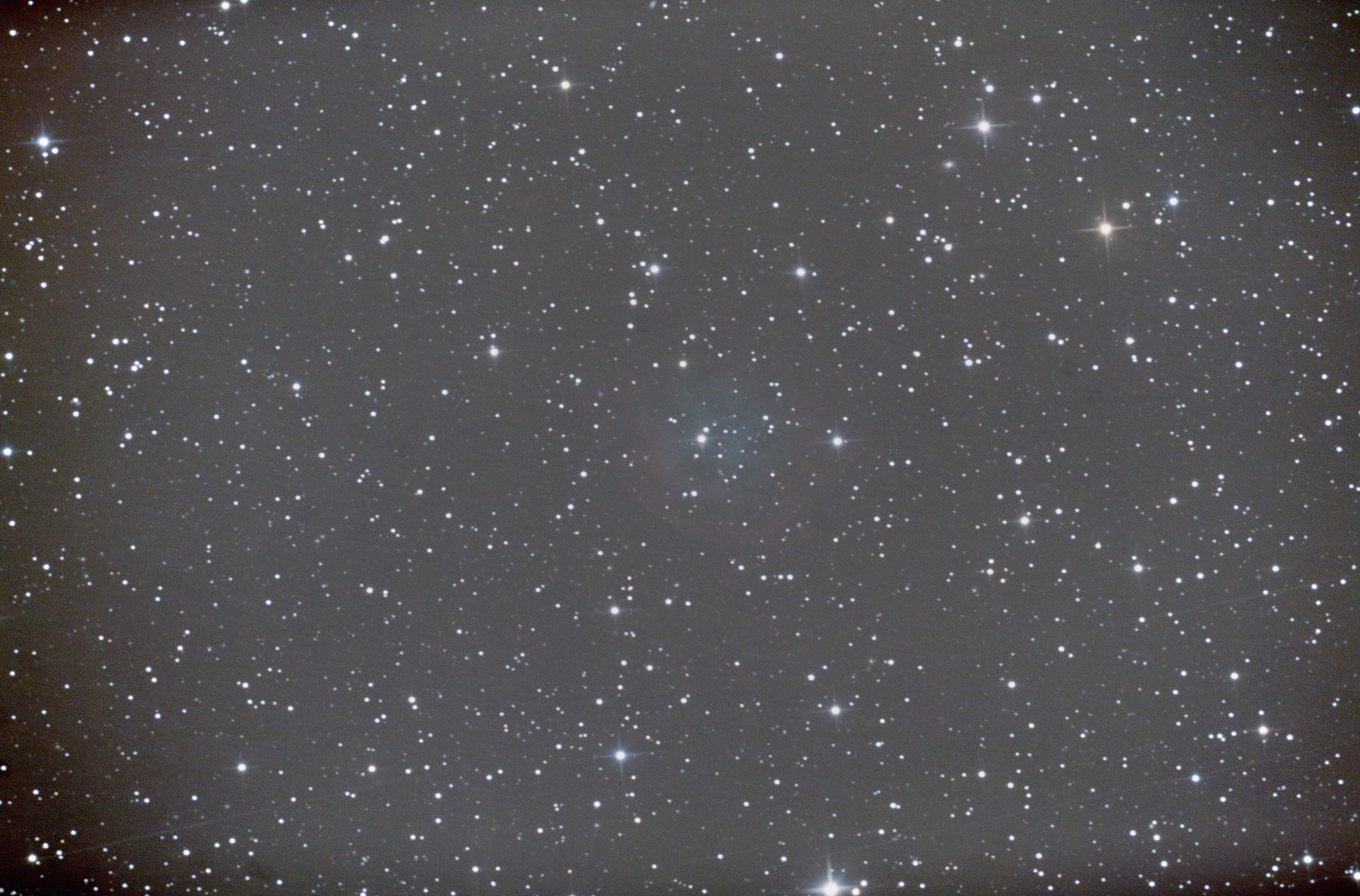

j'ai ajouté un peu plus de temps de pose et j'ai fais un retrait de gradient (enfin j'ai essayé), y a du mieux mais toujours une espèce de gradient qui réapparait après un nouveau stretch (stretch- retrait de gradient- stretch- retrait de gradient)
2abell 31.jpg (1.12 Mio) Consulté 2860 fois
Flats flats flats aussi :)
Nikoo, c'est vrai qu'il y a des trucs á faire (comme le dit Davy...), mais on reconnaît bien le coeur...
Encore des poses!!!
Le retrait de gradient devrait bien améliorer les choses mais Niko tu peux aussi cropper,
par contre va falloir lui coller un "Maxdeposes" mais ça va passer :p
