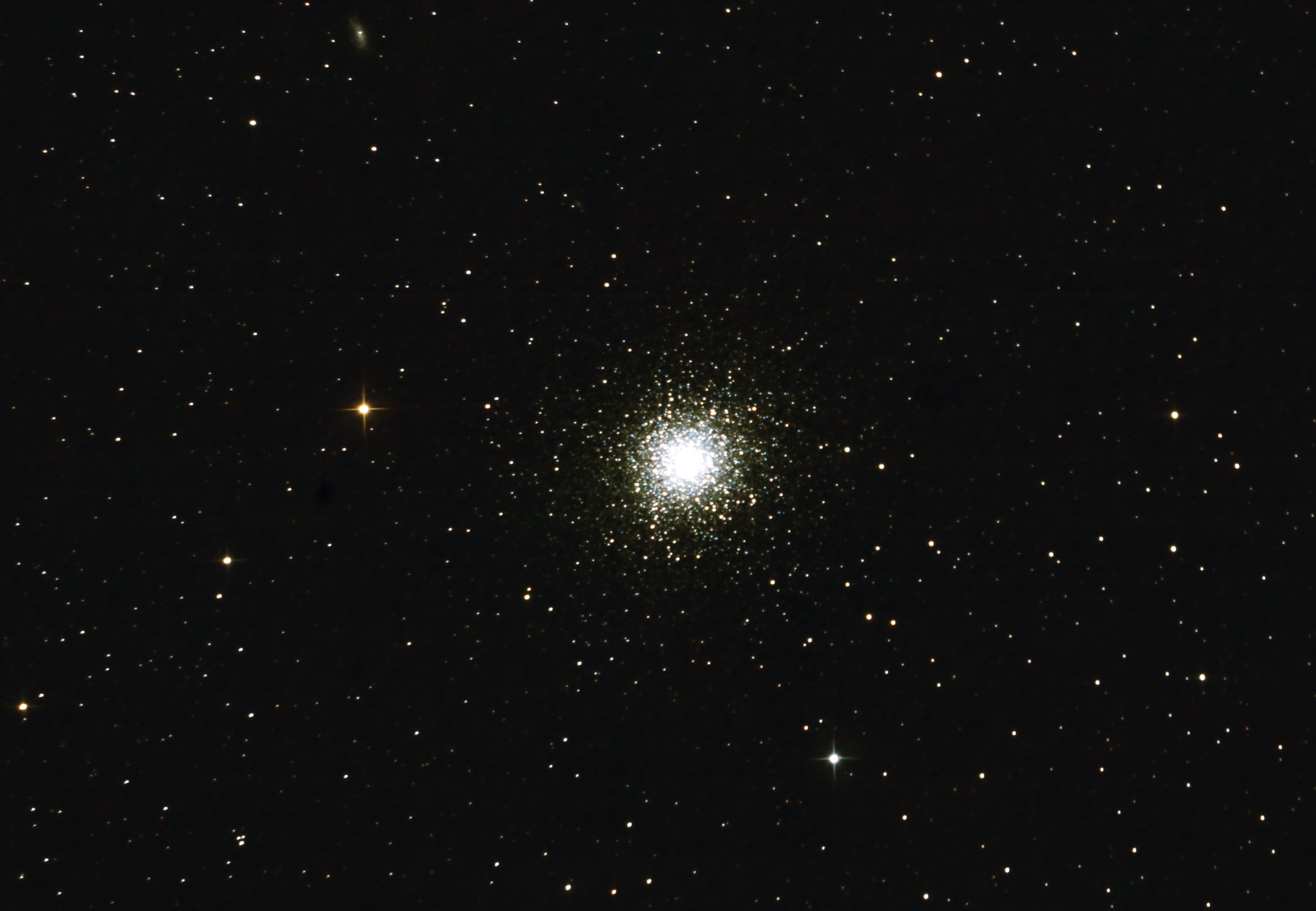

L'un d'entre vous pourrait-il me conseiller un traitement pix pour supprimer ces vilaines trainées verticales. Les sources ne sont pas top, il s'agit d'un empilement d'une cinquantaine de pose de 45s - j'avais pas ma lunette guide.
Pas de flats, juste des bias et des dark.

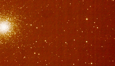

Huuum, en théorie les bias sont censés régler ces problèmes, à quoi ressemble ton master bias ?
Après, si tu n'as pas encore fait ta montée d'histogramme et que c'est juste un affichage de la stf, il est possible que le problème ne soit pas si grave que ça. En effet, la stf est souvent très "dure" et lorsque tu vas monter ton histogramme à la via HistogramTransformation tu vas y aller plus "molo" et ces bandes n'apparaîtront peut-être pas.

Un test très rapide, ma technique de derrière les fagots : script Canon Banding reduction, puis rotation à 90° et de nouveau un coup de script, en protégeant les hautes lumières en cochant la case.
Maxinsight a écrit : 30 mai 2017, 01:35 Un test très rapide, ma technique de derrière les fagots : script Canon Banding reduction, puis rotation à 90° et de nouveau un coup de script, en protégeant les hautes lumières en cochant la case.
Non, sérieux, c'est ma photo :shock:
Je test tout de suite !!
Merci.
Oui ca marche bien.
attention à ne pas rajouter des bandes lors de la rotation ;)
Seal a écrit : 30 mai 2017, 19:35 Oui ca marche bien.
Pas de raison si il y'a bien du banding dans le sens que tu corriges, sinon il faut jouer sur les paramètres de protection.

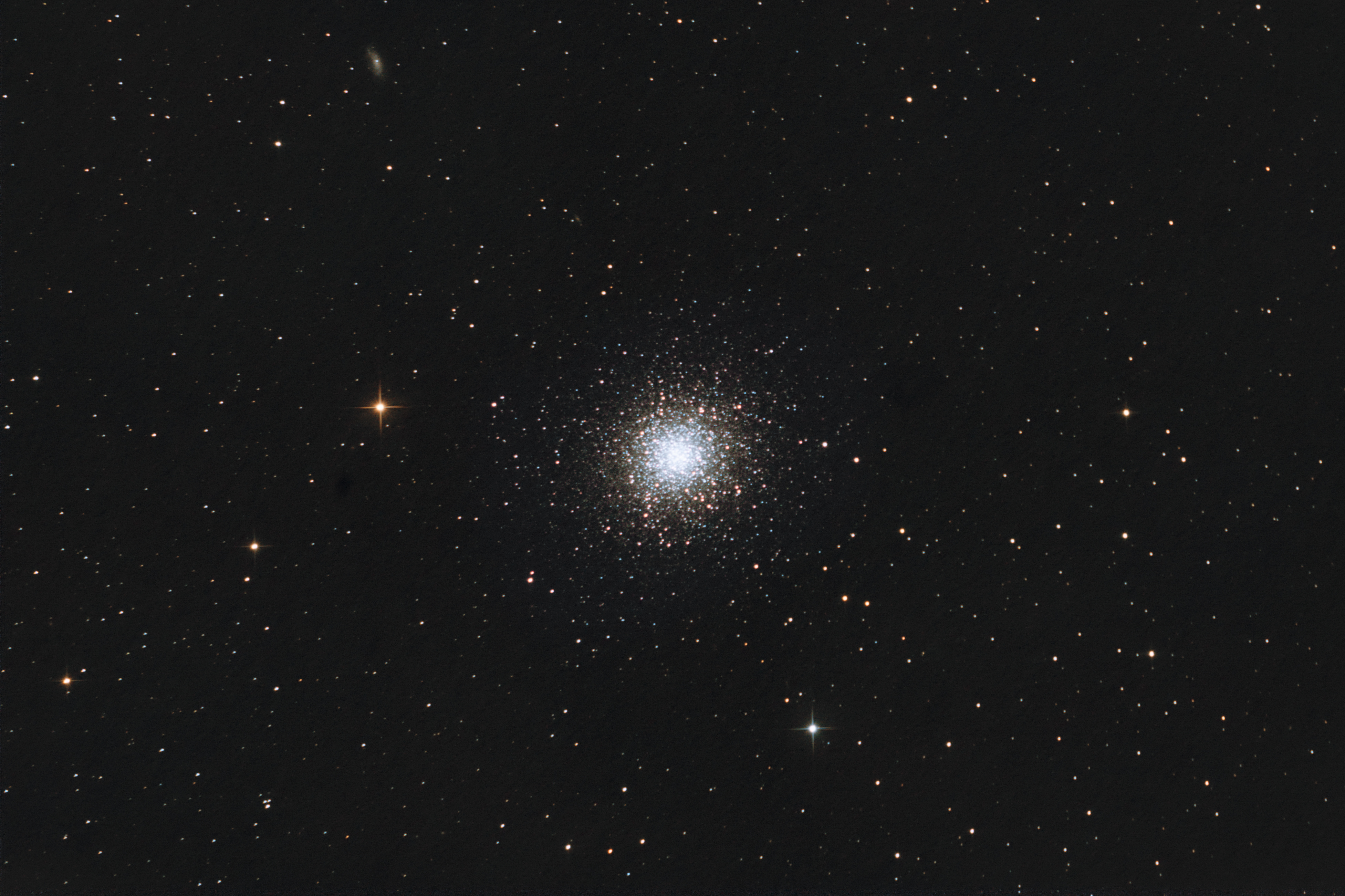

Petit traitement Pix. Ca doit pouvoir s'améliorer :-)
Encore merci pour ton truc Max !
