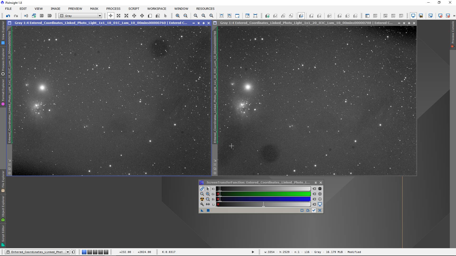

Quand il y a retournement au méridien, les poussière et le gros macaron ne sont plus au même endroit par rapport à l'objet (en l'occurrence Barnard 7 qui n'apparait pas bien sur une brute mais qui est bien présent quand on fait l’empilage des 39 brutes de 10mn)
Ce qui veut dire, si je ne me trompe pas que je ne peux pas pré-traiter toutes les images de la soirée avec le même flat.
Cela veut-il dire qu'il me faudra faire un master flat que j’appliquerai à la première série d'images et ce même master flat traité géométriquement (180° horizontal) pour la deuxième série afin que les poussières correspondent. C'est bien ça?

Voici ce que je pense... Tu as fais un alignement sans retirer les flats avant, c'est pour ça. De façon logique l'objet change de sens lors du retournement au méridien mais pas les taches sur le capteur, du coup quand tu alignes sans retirer les flats avant l'objet est dans le même sens sur toutes tes poses mais les taches elles semblent changer de sens. C'est la théorie de la relativité du prétraitement !!

Oui Marian, tu as raison à tous les coups. Je voulais regarder rapidement ce que donneraient ces images d'hier soir... Je suis allé trop vite et du coup j'ai brulé les étapes!Marian a écrit : 15 novembre 2017, 19:34 Nonnn qu'est-ce que c'est que cette histoire ?? pfff Jean-Mi... !!!
PS : pffff Lolo !!!! putainnnnn les gars !!!![]()
La théorie de la relativité et moi ça fait deux.... Promis je vais faire un effort

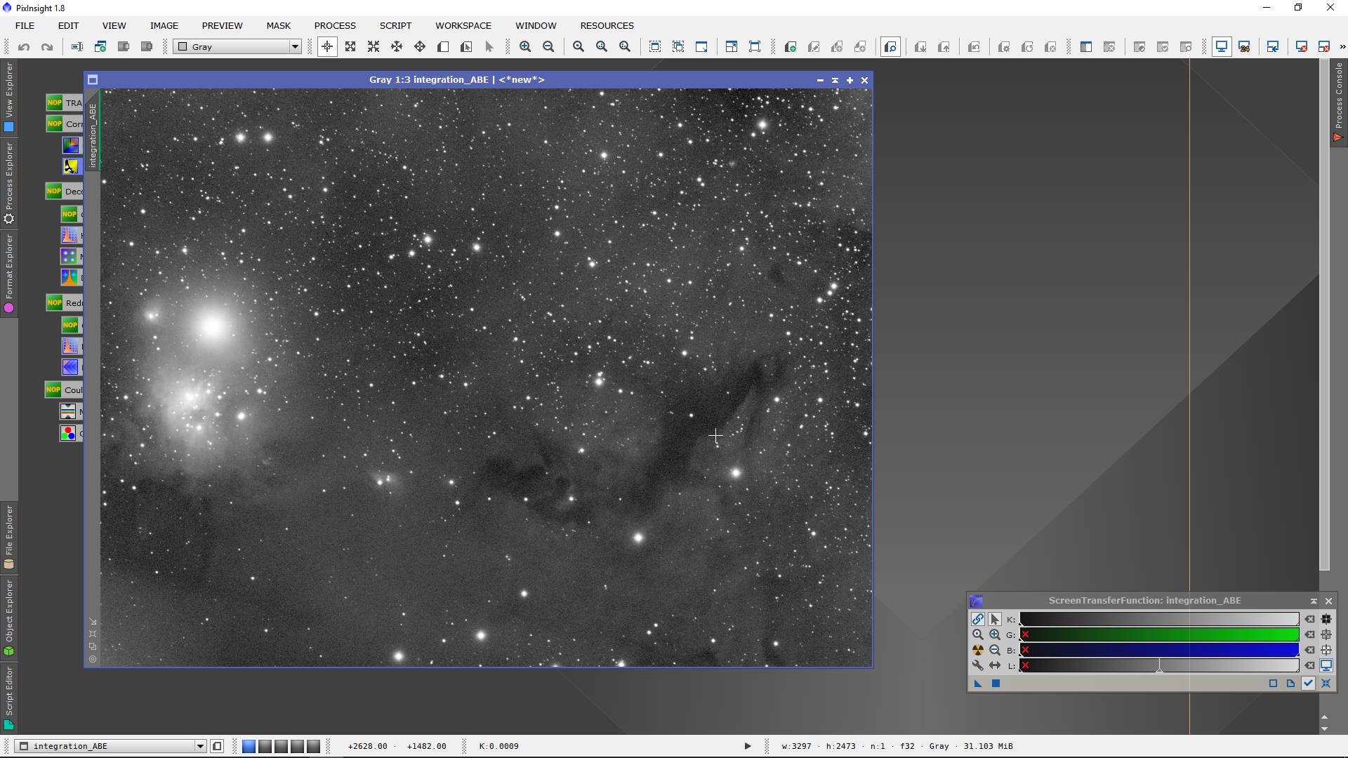

Je tire une grande leçon de cet épisode désastreux : Ne pas se lancer dans du pré-traitement juste après une nuit blanche (rentré à 7h à la maison et PIX dans la foulée!)
En fait de retournement, c'est mon cerveau qui s'est retourné...
Voici le résultat après une bonne nuit de sommeil : empilement rapide de 31 brutes luminance de 10mn... plus de taches! Merci Marian!
