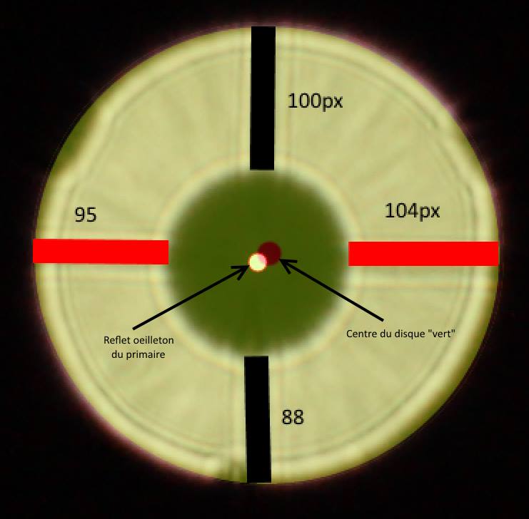

Bon, voilà... J'ai tenté hier de faire une collimation.
C'est pas terrible. J'ai l'impression de me rapprocher du résultat, mais à vrai dire... J'en sais rien !
Je vous poste donc une image prise hier après un soit disant "réglage" !
Pour info, j'ai rajouté un disque transparent "vert" sur l'image défocalisée que j'ai pris soin de centrer au mieux. Le centre de ce disque est marqué en rouge.
Le reflet de la marque centrale du primaire est en "blanc".
J'ai rajouté des traits pour mesurer approximativement le décalage.
J'ai tout plein de questions évidemment, alors je les jette ici !
- Est-ce que vous pensez que l'image est trop défocalisée ?
- Avez-vous une idée de la provenance des marques noires en bordure de champ ?
- est-ce normal de ne pas voir plus de disques concentriques ? (lié au pb de défocalisation trop prononcée ?)
- sachant que je ne peux pas faire de visuel (il me manque une bague allonge), je suis obligé de passer par le live view. Est-ce que vous auriez un conseil de soft à me donner ? APT ne zoom qu'à 10x et c'est pour cela que je suis obligé de forcer la MAP.
Bon, ce soir je m'y remet et je vais tenter d'aligner un peu mieux les miroirs :-(
Voilà, c'était la question du jour :-) !

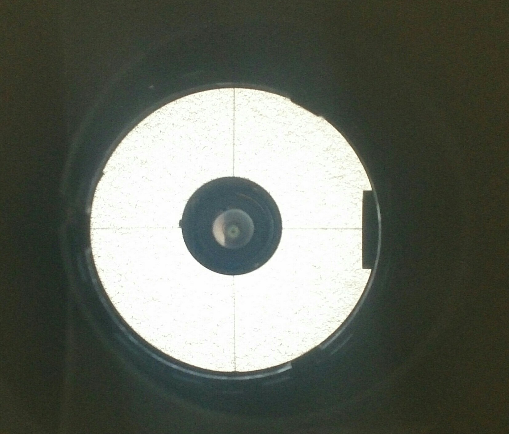

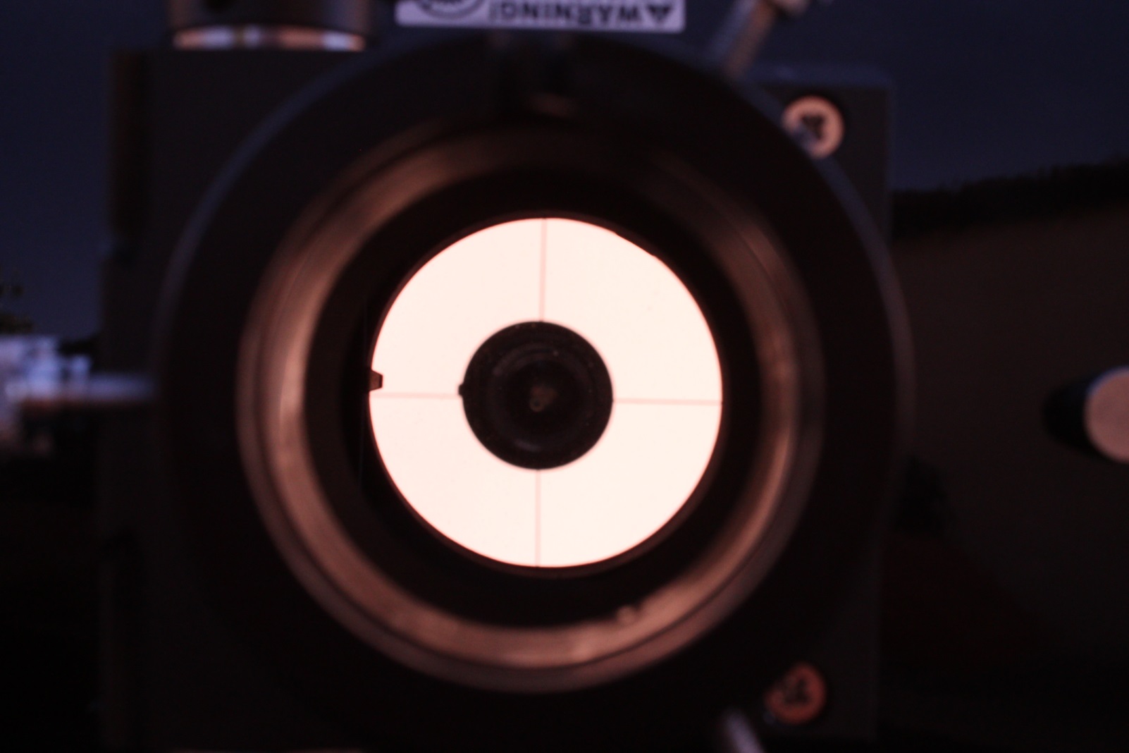

Bon, je suis mauvais en astrophoto, mais en prise de photo de secondaire, je crois que c'est pire !!!!
Je suis pas sûr d'avoir la bonne technique !
Cette prise c'est avec l'APN collé au PO complement rentré.
Et celle là avec l'APN à quelques centimètres... Mais du coup être sûr que je suis dans l'axe quand je shoote :-(
Sur la première image, j'ai l'impression que tout est décalé :-(
On voit clairement l'intérieur du tube sur la droite (côté PO).
Si je comprend bien, il faut que j'essaye de centrer le disque rouge (reflet du primaire) dans le disque vert ?

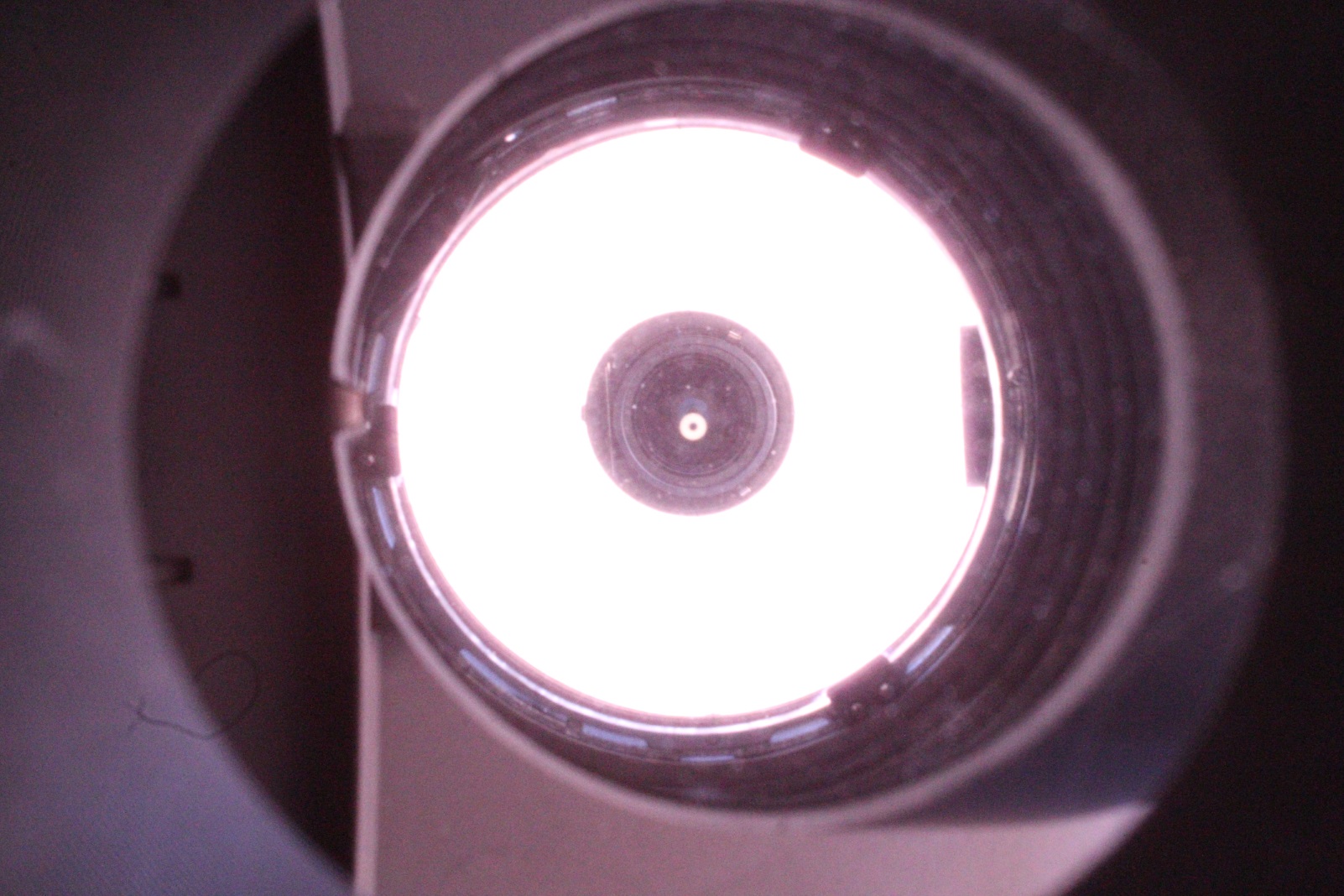

Je sens poindre la moquerie :-D
Je suis pas sur que se soit mieux avec le téléphone et l'oeilleton !
Bon dernière tentative après j'arrête de vous embêter !
J'ai aussi l'impression que je n'en suis pas très loin. Mais le pb c'est qu'à f/4 j'ai pas trop droit à l'erreur...
Je monte le tube après ça et j'attends un phare dans le ciel pour faire un star test.
C'est difficile â dire en voyant la photo, en réalité il y'a tellement de reflets qui compose la vue â l'oculaire d'une bonne collim'.
Essaye de t'en approcher on verra ça ensemble à partir de zéro la prochaine fois. ;)
