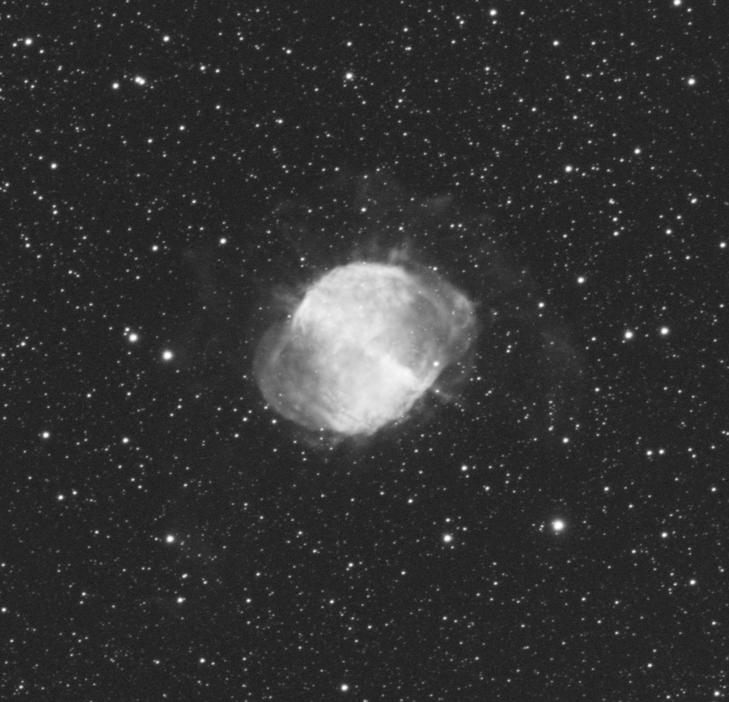

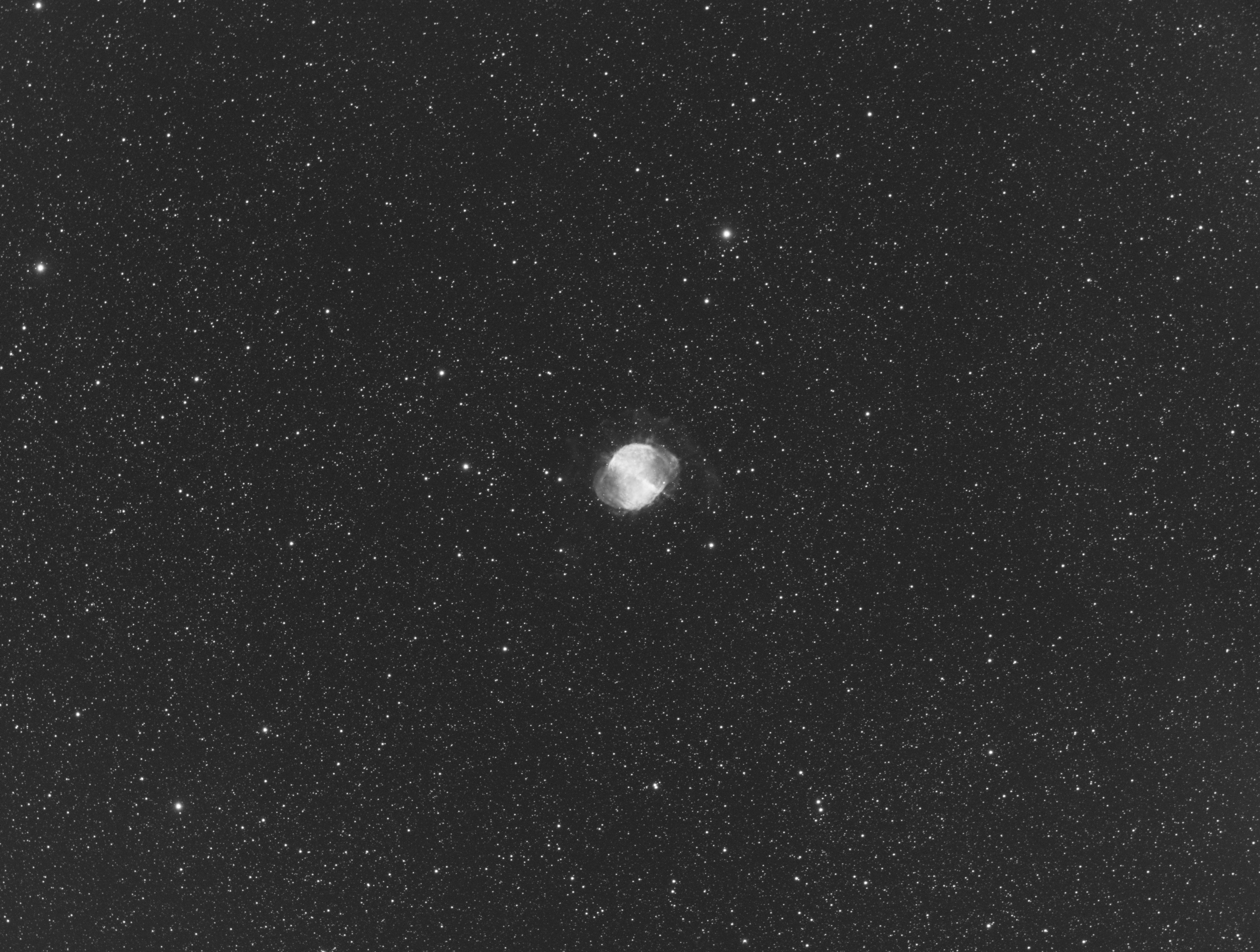

Voici le master avec les 13 bonnes images, avec simplement une montée d'histo. Que pensez vous des étoiles? N'y aurait il pas un souci de tilt ou bien de MAP?
light-BINNING_1 M27 Ha.jpg (9.3 Mio) Consulté 1269 fois
light-BINNING_1 M27 Ha CROP.jpg (577.71 Kio) Consulté 1267 fois
Salut Philippe,
Pour la FWHM si tu veux une valeur absolue il faut que tu fasses une mesure avec subframe selector sous Pixinsight en entrant ton échantillonnage et le gain de la caméra.
Pour tes étoiles le plus gros défaut visible serait du tilt en haut à droite, ton capteur est plan et les rayons devraient arriver perpendiculairement au capteur sur tout sa surface hors là si ce n'est pas le cas dans coin, ce coin se retrouve hors de la zone de map et/ou de correction.
