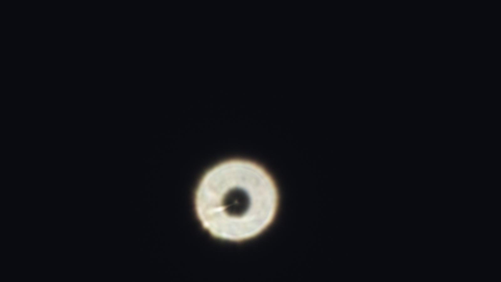

Pour info. Voici ton étoile dé-focalisée dans mon logiciel

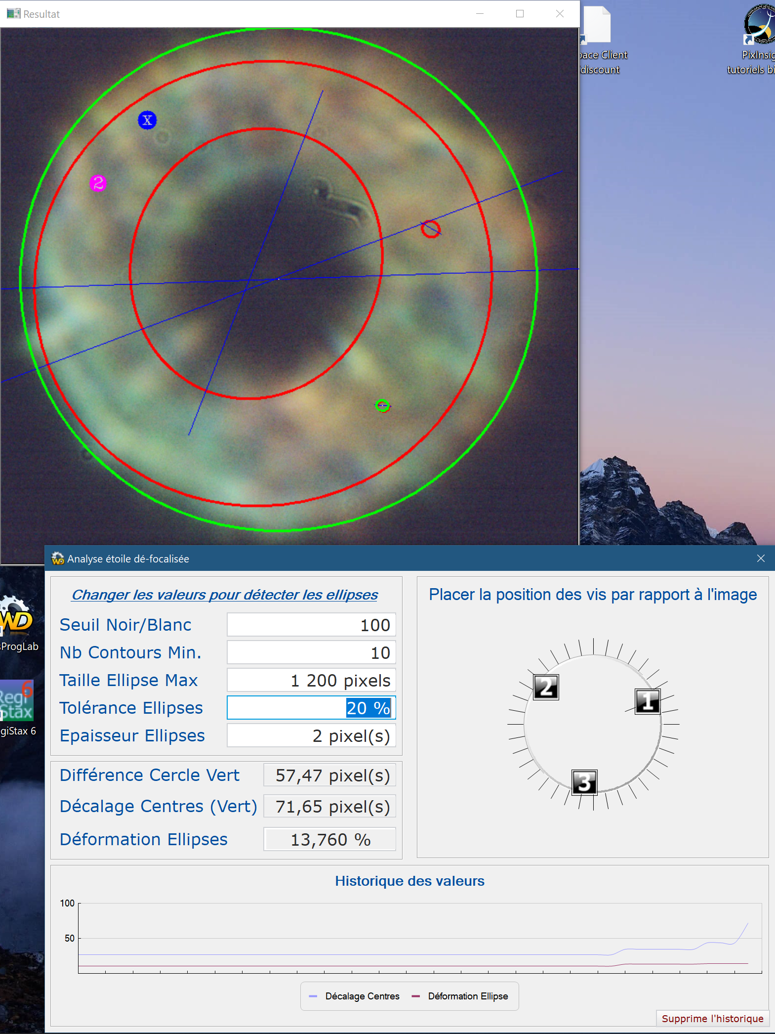

Salut @Francois R. , j'ai analysé une image défocalisée depuis une capture avec une barlow x3.
Analyse collimation.png (2.2 Mio) Consulté 4253 fois
Je vois bien une ellipse. En fait, elle signifie quoi exactement ? Comment l'interpréter ?
Que signifient le X, le 2, le petit rond rouge à droite (une anomalie détectée dans l'image ?), et le rond vert ?
