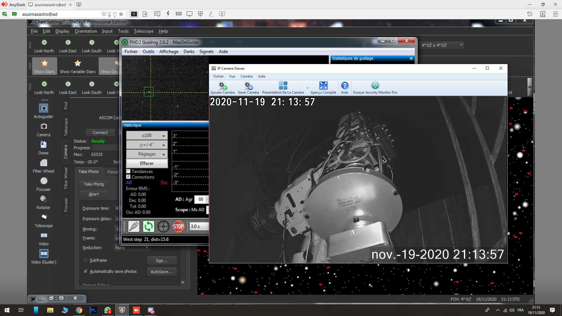

Après la petite mésaventure de la nuit passée, j'ai affiné le cablage, et j'ai aussi "fabriqué" un pare buée à l'aide d'un vieux tapis.

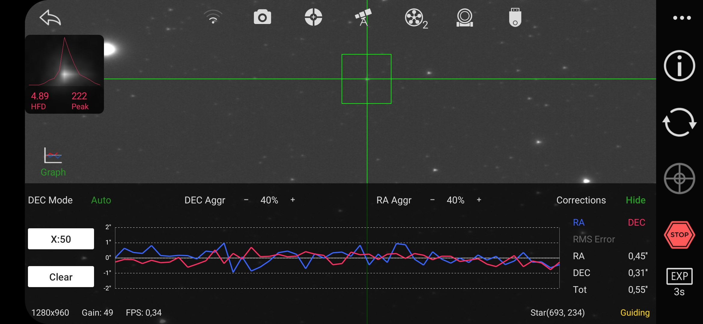

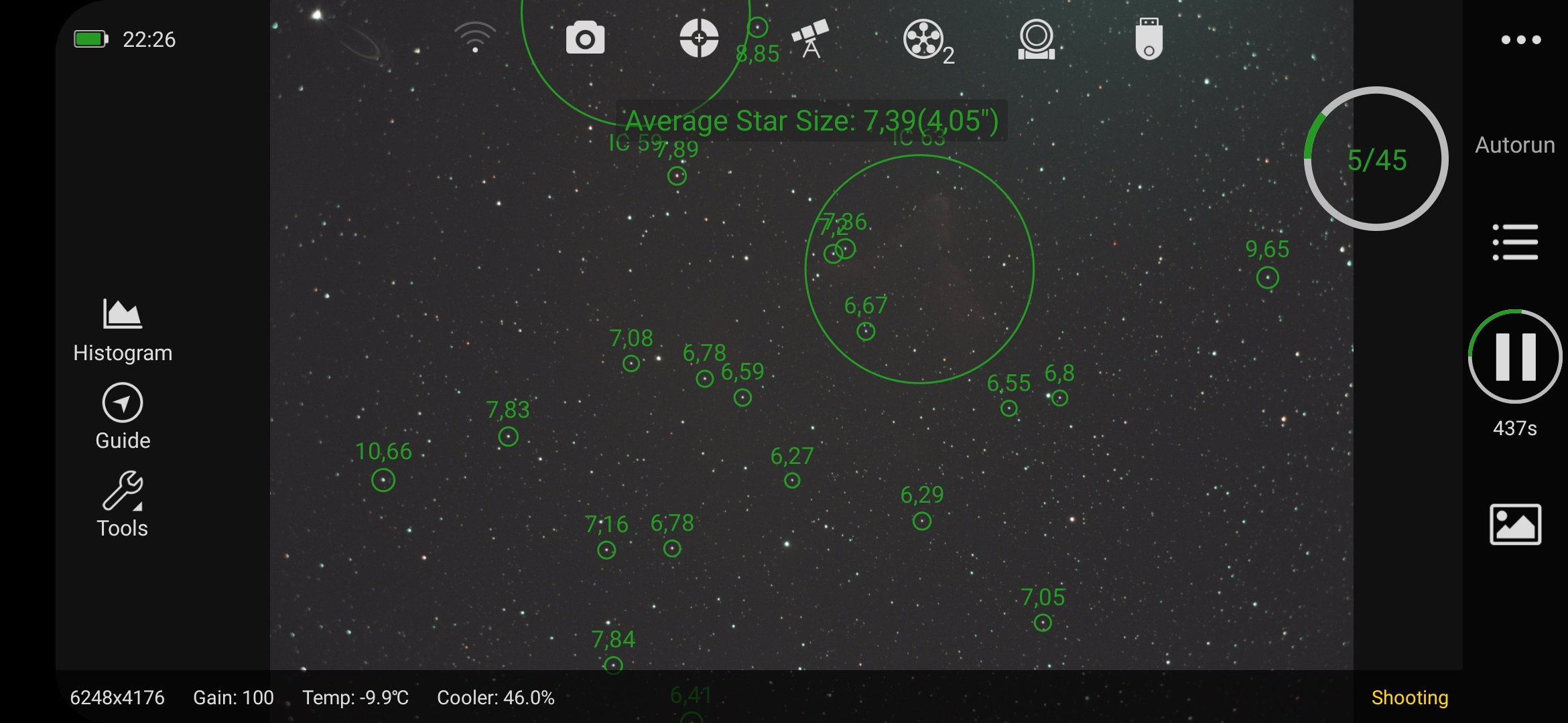

Après un alignement Polaire effectué en 2 min chrono, goto Caph pour une "initialisation" de la MAP au Bahtinov, puis une MAP auto. Et oui, il faut lui donner une bonne référence, sinon ça fait n'importe quoi.
Puis Goto IC63 le 👻 de Cassiopée. C'est parti pour 45 x 600 on verra si ça passe avec le "dithering" chaque 2 images et une MAP Auto chaque heure et/ou tout les 2°C...
Le passage au méridien c'est bien passé et le guidage reste dans les clous.

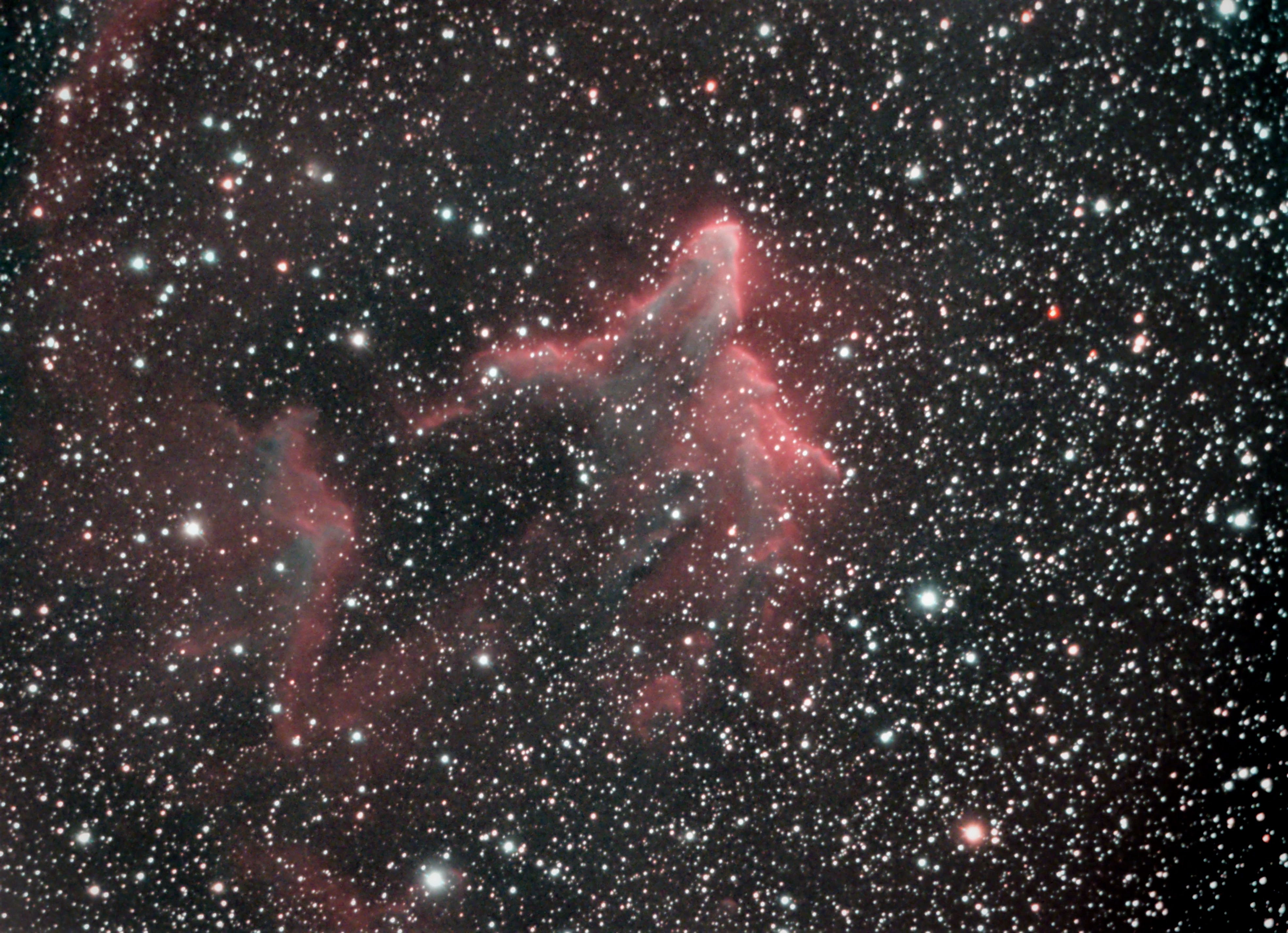

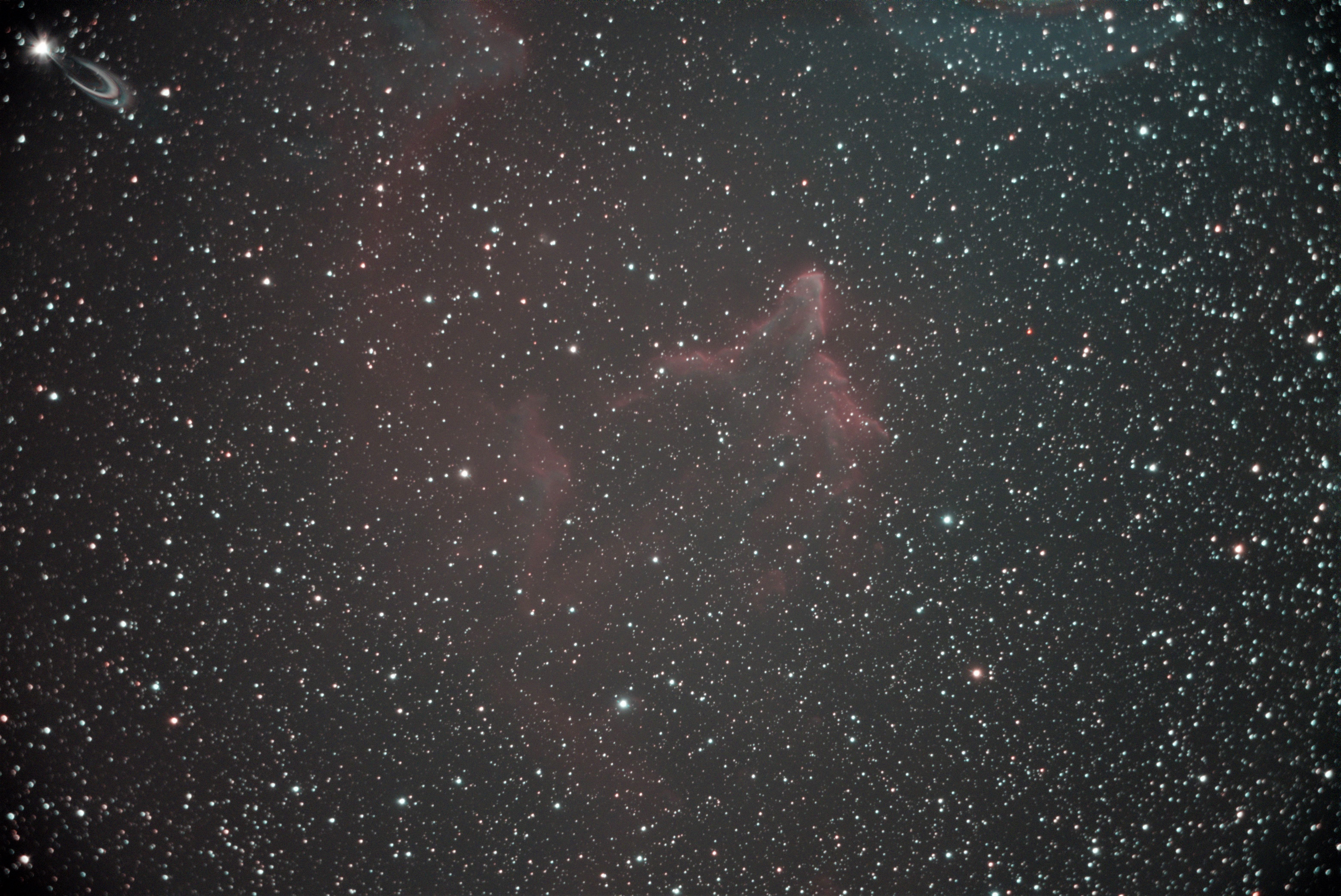

la session c'est passé sans encombre, donc voici le master avec uniquement une monté d'histo, et un traitement "rapidos" pour voir :shock:
On peut constater beaucoup de coma et des étoiles "pâteuses?"
D'où pensez vous que cela puisse provenir?
Le suivi était bon (Voir post ci-dessus) La MAP aussi, que j'ai vérifié au Bahtinov, mais avec un FWHM aux environs de 7 :roll: ... La collim, certainement pas parfaite mais faite : viewtopic.php?f=11&t=2562&p=30739#p30739
Quelle est votre analyse s'il vous plait?
(26 images retenues sur les 45 prises)
MASTER uniquement monté d'histo

TRAITEMENT rapide pour voir
Traitement rapide pour voir.jpg (1.64 Mio) Consulté 5382 fois
Je suis globalement satisfait d'arriver à utiliser le C8, mais déçu du résultat des images obtenues comparé à la Lunette :?

C'est cool tu vas t'amuser avec le C8, on voit bien le fantôme ! Par contre c'est dommage de cropper autant, en astro souvent on croppe le moins possible surtout quand on peut voir la full.
Tu peux poster un crop en plus pour montrer un détail en revanche.
Tu as des soucis avec tes étoiles, comme dis au dessus effectivement revoir ton backfocus, et au centre c'est peut être un peu ta collim.

Maxime Tessier a écrit : 19 novembre 2020, 10:25 C'est cool tu vas t'amuser avec le C8, on voit bien le fantôme ! Par contre c'est dommage de cropper autant, en astro souvent on croppe le moins possible surtout quand on peut voir la full.
Moi c'est bon à partir de ce soir le matos reprend de l'activité et va rester en fixe ! On nous prévois du beau pour tous les prochains jours ! Go ! ;)
J'ai rajouté 15mm pour être à 100mm de tirage, et là je teste en imageant C23. J'envoi 50 x600.
Les étoiles semblent plus rondes...Demain soir je retenterai une collimation.

PH1L1PP3 a écrit : 19 novembre 2020, 10:01 oui, le 0,63 et un tirage de 85mm comme préconisé... :?
Edit, je vais peut être augmenter le tirage à 105... :|
Je pense que ton BF n'est effectivement pas bon... Mais c'est un sujet que l'on a déjà traité plusieurs fois
