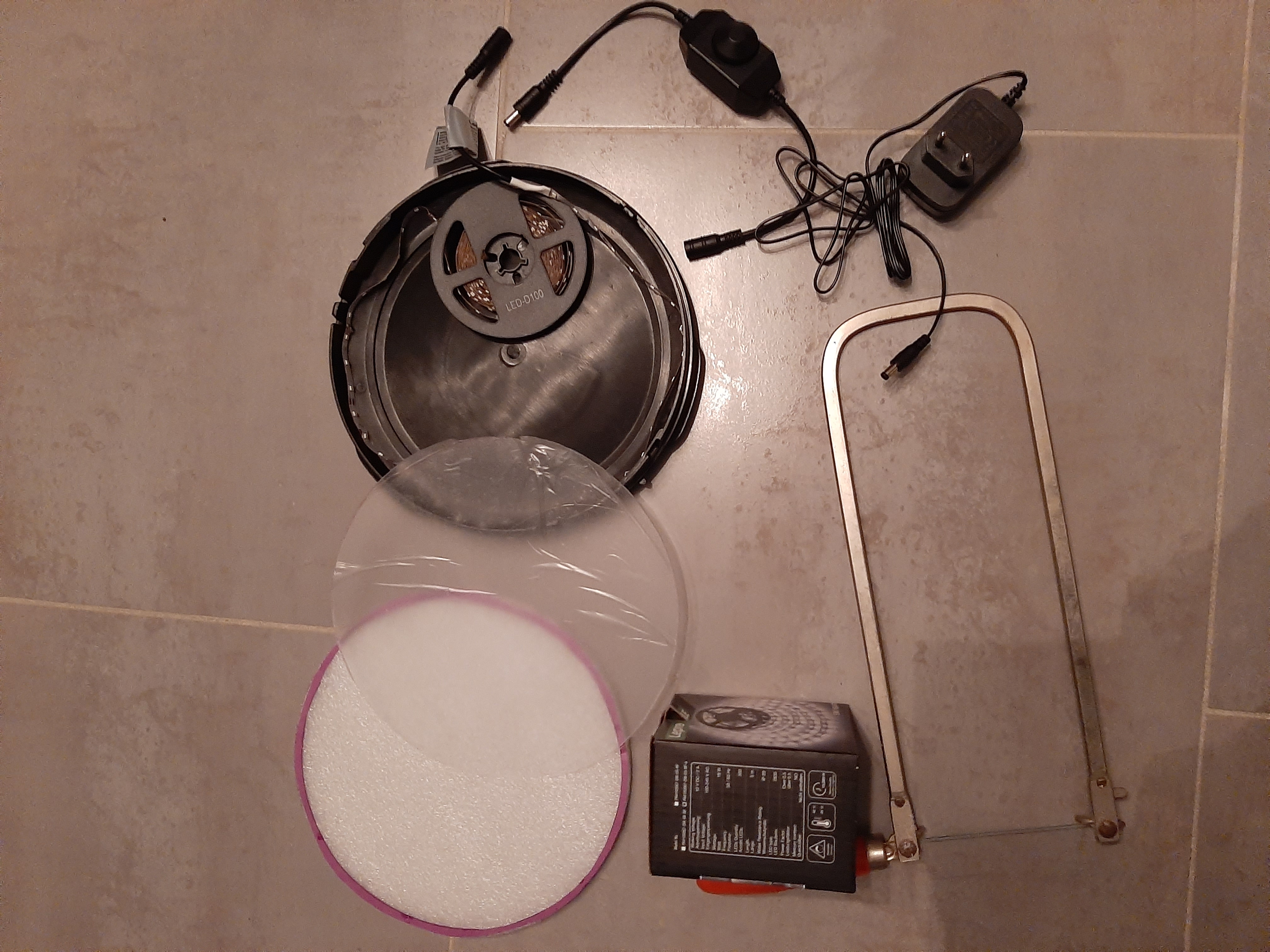

Salut Nicolas,
je suis dessus aussi en utilisant le couvercle du C8. :lol:
Je vais:
1) Peindre l'intérieur du couvercle en Blanc brillant, après ponçage fin, en protégeant la périphérie intérieure en prévision du collage de la bande de DEL.
(J'ai fait un test avec un fond en papier alu mais ça donne des reflets sombres.)
2) Percer à 5mm sur le chanfrein du couvercle pour le passage du câble d'alimentation
3) Coller la bande de DEL sur la périphérie intérieure après dégraissage à l'alcool (Câble coupé et dénudé sur 25 mm)
4) Insérer et coller le Styroglass opaline 2,5mm prédécoupé à la forme intérieure. La périphérie intérieure du Styroglass doit être masquée sur 10mm maximum afin de masquer la luminance des DEL
5) Couper le câble du variateur coté male et dénuder sur 25mm et le souder au câble des DEL préalablement dénudés.
6) Coller le variateur sur le couvercle. Et voilà! :rock:
Demain je vais acheter du Styroglass Opaline 2,5mm. Aujourd'hui j'ai fait des essais avec du Styroglass Ice que j'avais en stock et du polystyrène blanc, pour simuler le Styroglass Opaline 2,5mm. Ca a l'air de très bien fonctionner :bravo:
Illustration:
