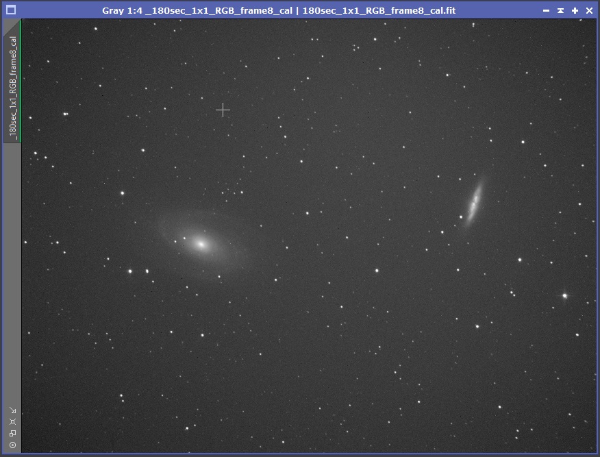

Après traitement, j'obtiens ça :
image_calibrée traitement colonnes.jpg (179.16 Kio) Consulté 2986 fois

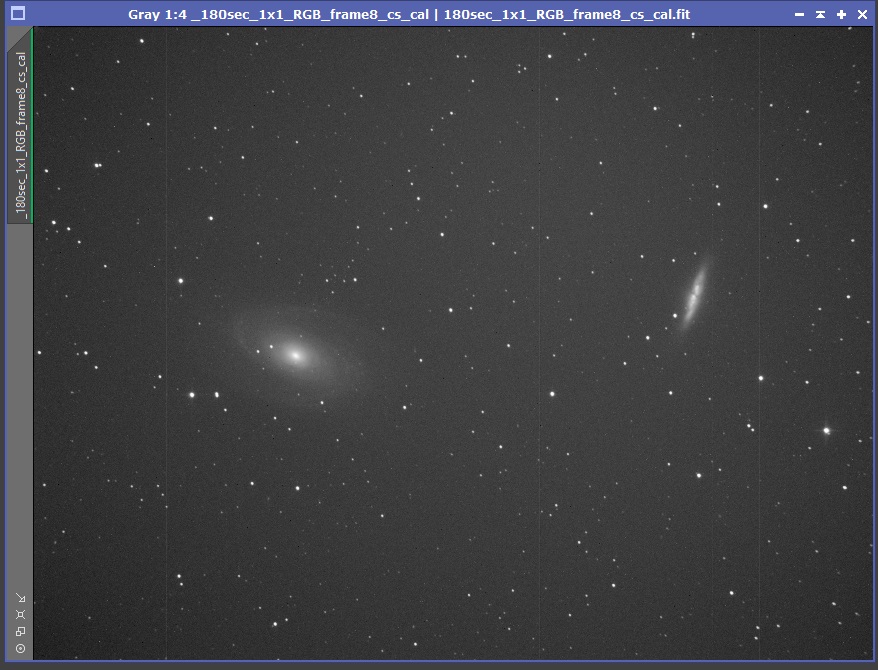

alors qu'avec les traitements "classiques" (sans traitement des colonnes mortes), ça donne ça :
image_calibrée standard.jpg (178.77 Kio) Consulté 2986 fois
Strange, non ?
Si quelqu'un pouvait regarder et me donner des conseils, je suis preneur !
