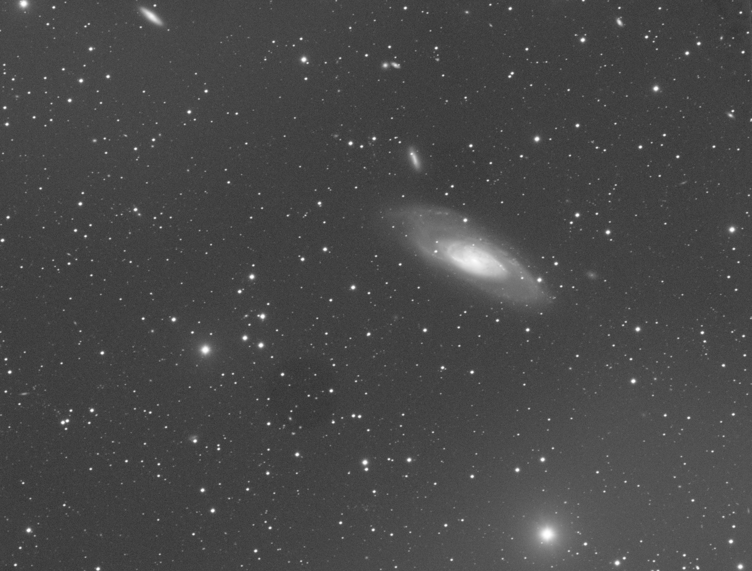

Je m'adresse aux pro de PIXINSIGHT car c'est la grosse galère pour traiter les images de la semaine dernière. J'ai deux problèmes pour le moment (+ ceux que vous allez me rajouter!! :D ).
Le premier :

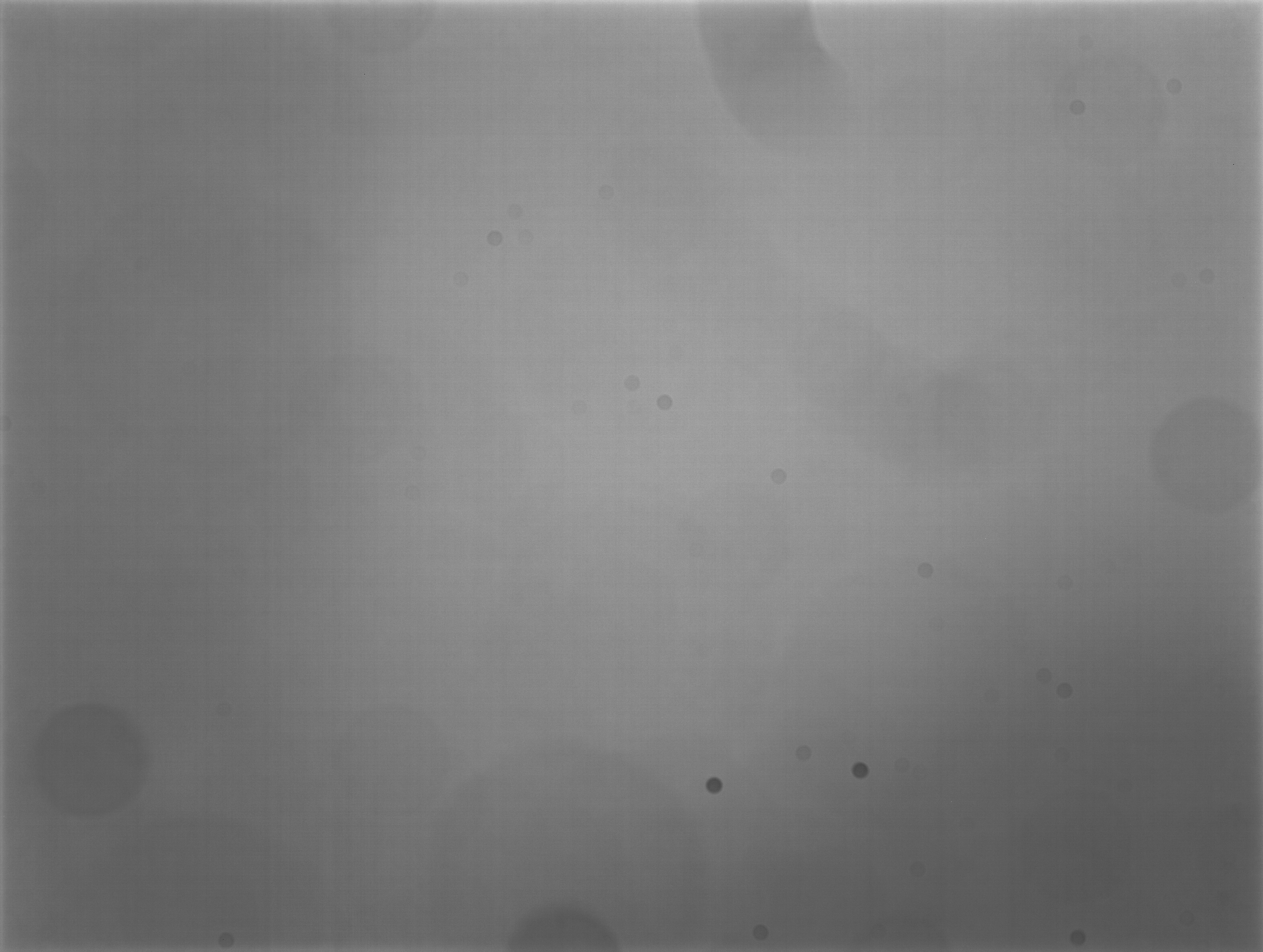

Sur l'image finale de M106 à l'issue du pré traitement Luminance et de l'addition des brutes calibrées, j'ai un gros macaron qui ne part pas. Ce que je trouve bizarre c'est qu'on ne l'identifie pas sur le master flat??? Pouvez vous me dire ou j'ai fait une erreur? Pour info, on retrouve ce "donut" sur toutes les brutes. L'image finale que vous voyez est le résultat d'une addition de brutes de 5 minutes avec des brutes de 10 minutes. Le macaron est surtout visible sur les brutes de 10 minutes. Voyez vous même sur les deux images ci dessous.
finale luminanceNL.jpg (5.21 Mio) Consulté 4281 fois
Chaque chose en son temps, il me faudra également traiter le gradient qui est important.
master flat lumNL.jpg (3.82 Mio) Consulté 4281 fois
En voyant ce flat je me dit qu'il va falloir démonter mon train optique pour faire du ménage...

Bon c'est un problème de flat : une poussière qui était là lors des shoots et puis a disparu peut-être ? tu as transporté la lunette avant de faire les flats ? Sinon y'a moyen de retirer ce défaut, j'ai fait un test pour voir : je suis passé en non linéaire puis Curves Transformation. Là tu peux remonter le niveau des basses lumières car la tache est la partie la plus sombre de l'image... et hop ! elle disparaît ! ça remplace pas un bon flat mais ça peut sauver une nuit de shhot !!
Salut JM,
Comme les copains, j'aurais tendance à dire que si le donut n'est pas sur les flats c'est que la poussière a bougée en cours de route...
Je ne me souviens pas t'avoir vu faire les flats avec nous à la baume se soir là. De mémoire tu ne démonte pas ton train optique durant le transport. Donc si tu as fait les flats chez toi, il est possible que la poussière ait bougée durant le transport...
M'enfin, ton image est quand même bien sympa, elle augure du bon je pense :)

Non en effet, je n'ai pas fait les flats à la Baume. Peut être qu'effectivement la poussière que l'on trouve sur les brutes est tombée et n'apparait plus sur les flats. Bigre! Pourtant je n'ai pas jeté ma monture en arrivant à la maison! :(
