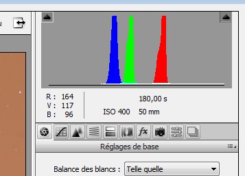

Autre chose, mes niveau de couleur semble etre complètement décalés. je vous mets quelques photos.

voila les courbes pour M76
ah en général, à moins d'habiter au Chili, il te faut filtrer la PL. Pour tes courbes pas de souci, la calibration des couleurs sert à réaligner tout ça.
