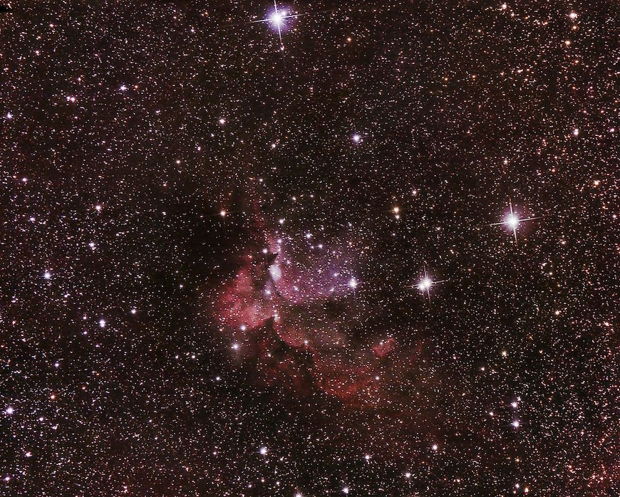

NGC 7380 ou nébuleuse du sorcier
voila 4h30 de pose a 800iso avec des poses de 6 min
Traitement DSS et photoshop a la va vite. je pense qu'il y aura beaucoup a y gagner sous pix
je voulais surtout me rassurer par rapport au 1100D defiltré et je pense qu'il a un on potentiel

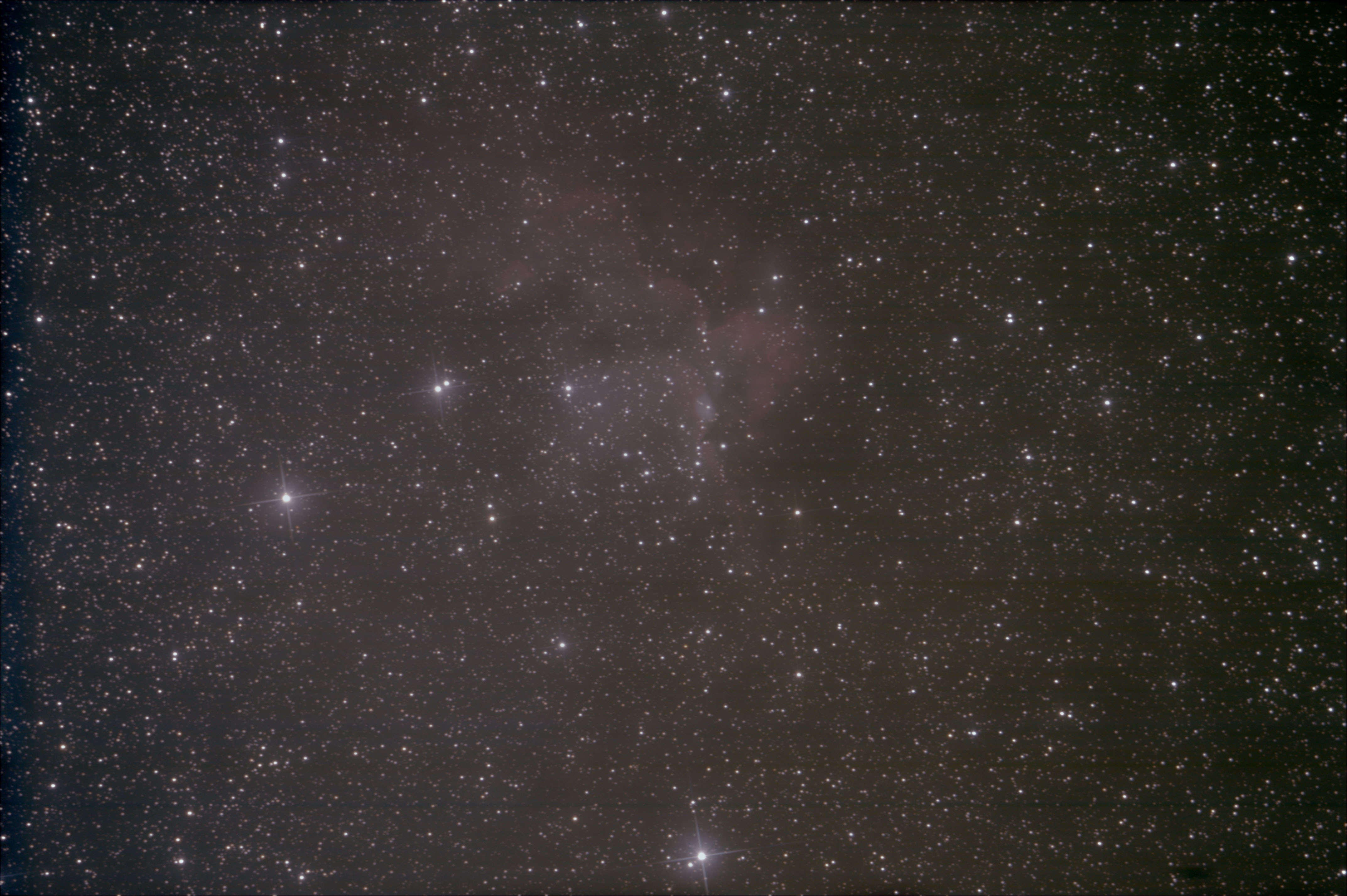

Il est si faible que ça le sorcier ?? je suis quand même étonnée qu'il y ait si peu de signal en 4h30 de poses et subs de 6 minutes ??

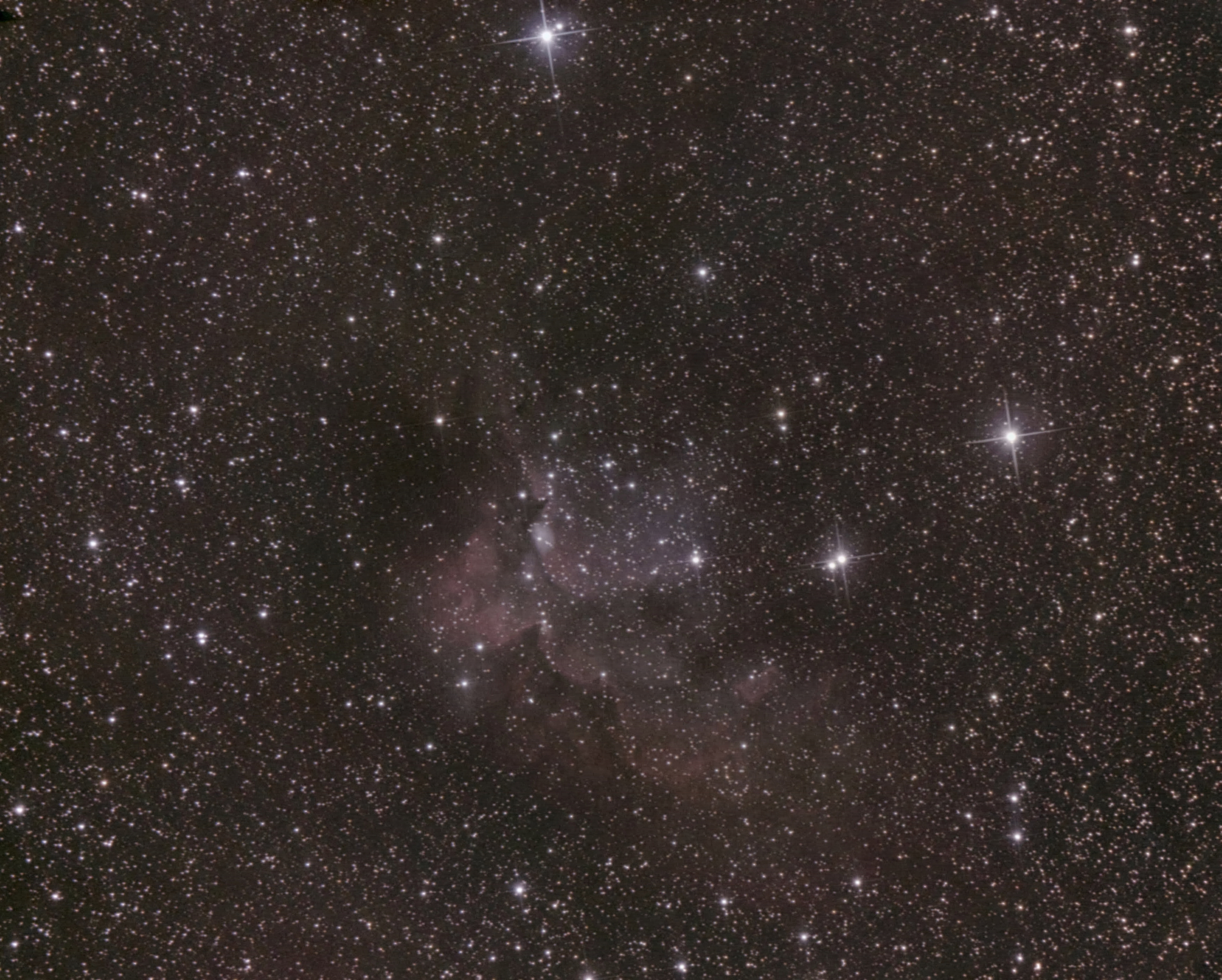

Tu as du gradient, du vignetage et une petite trame chelou. Tout ça devrait pouvoir être amélioré sous Pix. C'est peut-être ça qui donne l'impression qu'il manque du signal, il est peut-être noyé dans le gradient.
Courage ! Maintenant que tu as de la bonne matière première, tu as le temps traité tout ça :) .

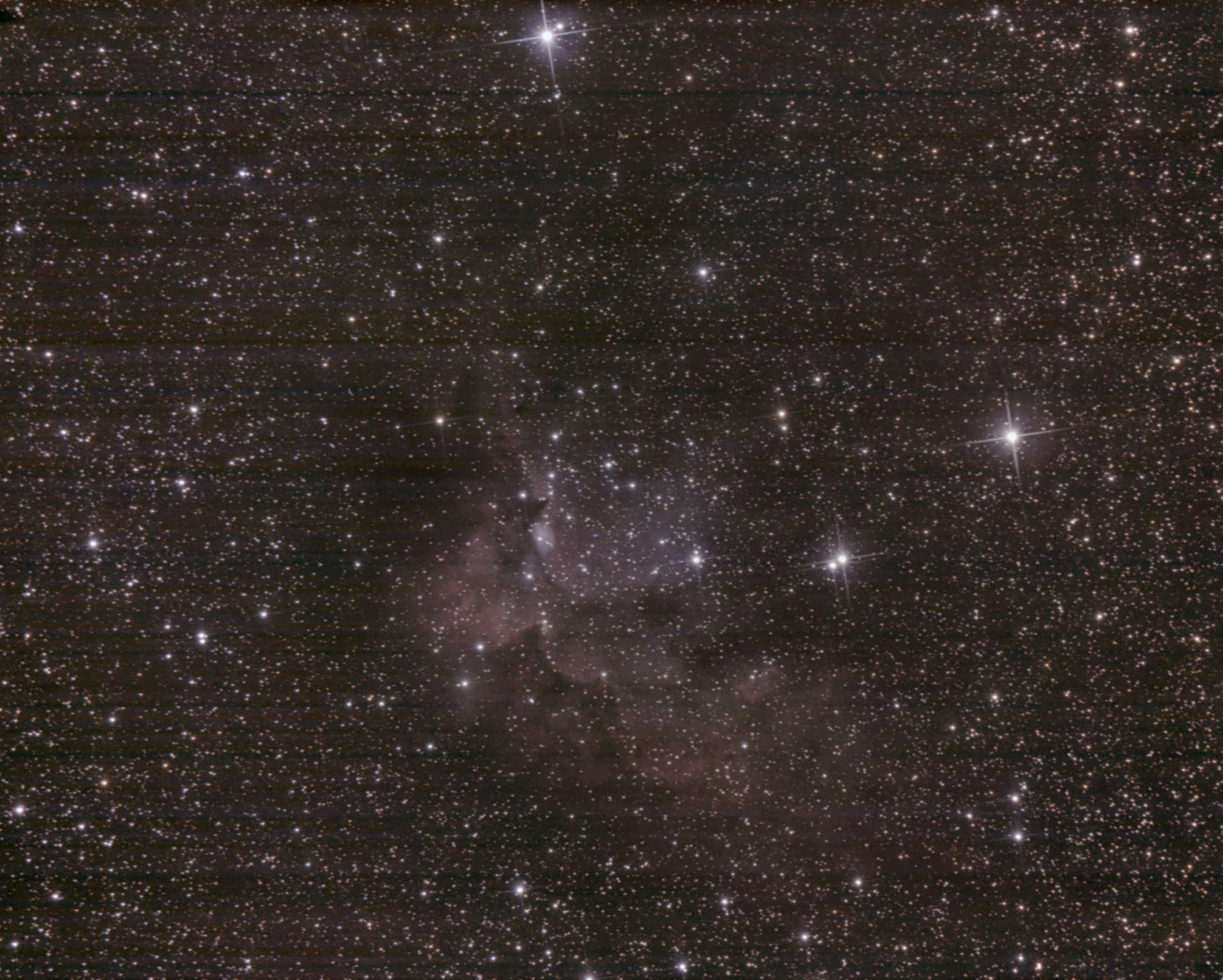

Oui il y a une vilaine trame qui empêche de monter les demi-tons,
j'ai exagéré pour mettre en évidence cette trame, il faut faire des bias, dark et flats !

J'ai également le même soucis de trame qui m’empêche de stretch correctement...
Avec les scripts anti-banding d'astronomy Tools et de Pix, tu peux sauver les meubles
même si c'est pas parfait.
Ah super Seal. J'ai essayé de mon coté aussi.
Super traitement les gars !
C'est ce dont je voulais parler Nico, il y a du potentiel dans tes brutes et le traitement va aider à le faire ressortir.
Comme l'indique François, n'hésites pas à faire les offsets (ou bias), les darks et les flats. Les flats, par exemple, vont te régler ton problème de vignetage.

faut augmenter le RSB pour ce genre de cible, et surtout envoyer du dithering aussi... poses plus longues les gars...
Alors j'ai fait une centaine de Darks et une 100aine d'offset , mais pas de flats (faut que je test mon ecran a flat avant)
Le dithering je ne maitrise absolument pas pour le moment
Je reprécise que le prétraitement a été" fait sous DSS et que le résultat est hyper aléatoire...
