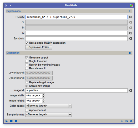

la formule est toujours correcte ?

Je n'utilise pas le Superbias à titre personnel mais pourquoi y a t-il nécessité de faire du PixelMath ? Il me semble qu'il y a directement le Process Superbias non ? ou j'ai raté une étape ?

L’étape pixelmath vient après le process Superbias pour "moyenner" les superbias V et H
( Tuto pré-traitement pix )
