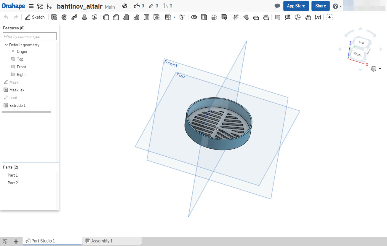

=> importation du masque et ajout de la 3eme dimension via OnShape
InterfaceOnShape
InterfaceOnShape

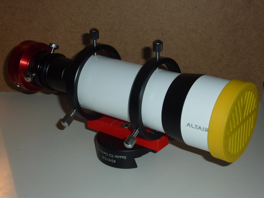

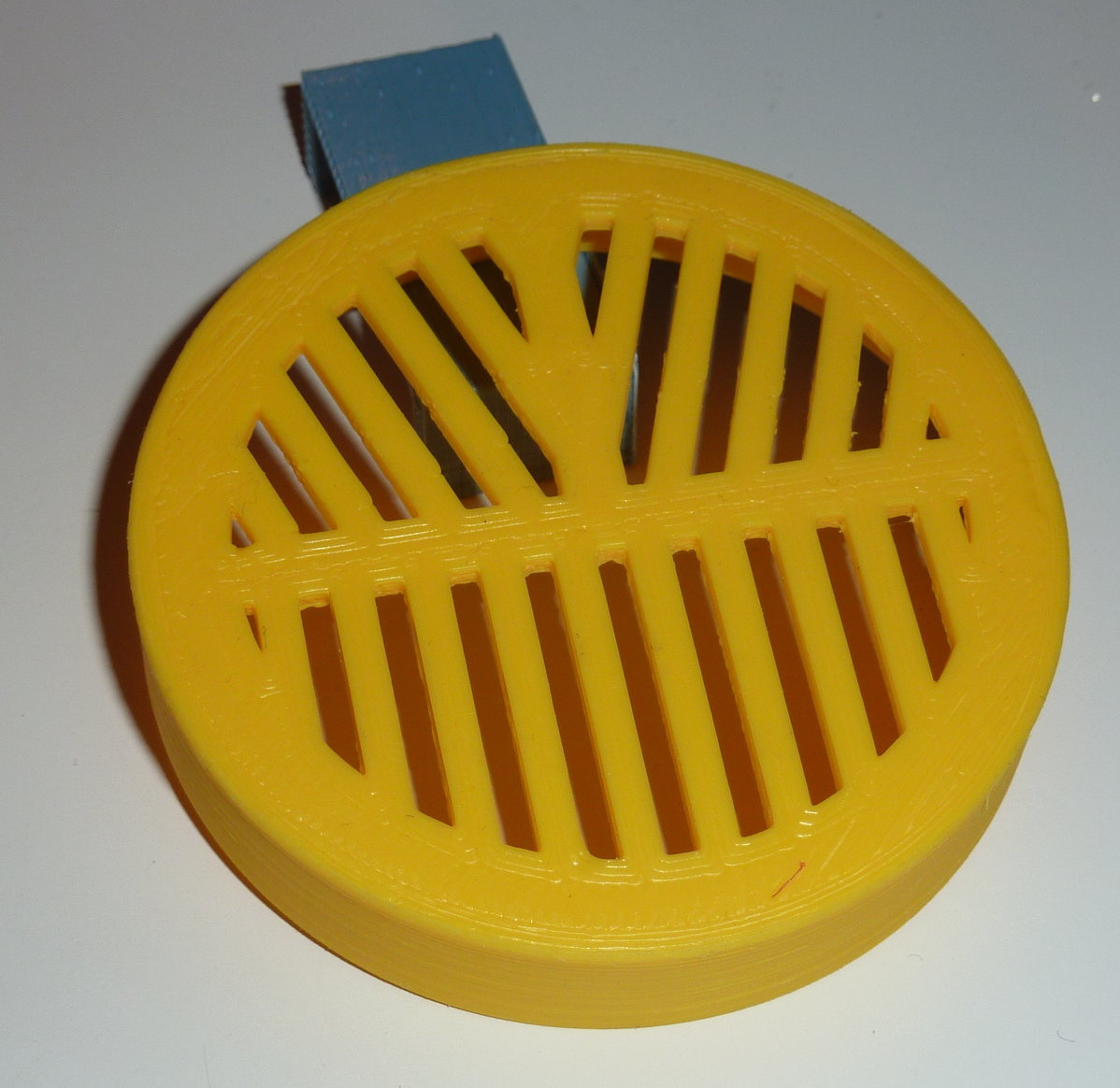

=> Resultat (coût 1 Euro)
Bahtinov
Bahtinov
Altair+Bahtinov
Altair+Bahtinov
Notez également la petite pièce rouge qui me permet d'attacher les anneaux sur la platine queue d'aronde Baader. Elle aussi a été réalisée au moyen d'OnShape et d'une imprimante 3D

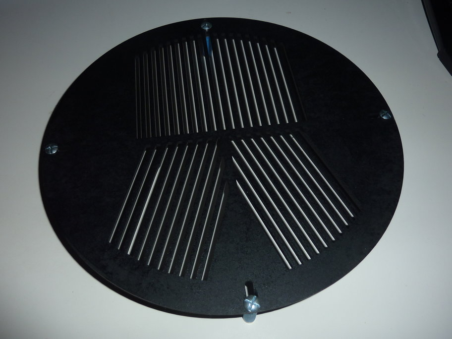

Un autre masque de Bahtinov, pour mon 200x1000 cette fois. Réalisé avec http://astrojargon.net/MaskGenerator.aspx et le logiciel de dessin vectoriel InkScape. Le fichier généré a permis de découper une petit plaque de MDF de 3mm sur la découpeuse laser du LABSud. (coût env. 15 Euros)
Bahtinov 800x1000
Bahtinov 800x1000

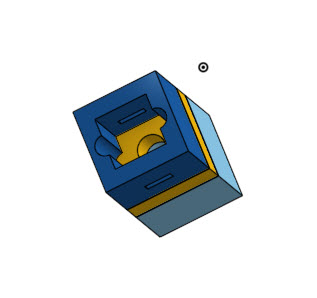

Une étoile artificielle :

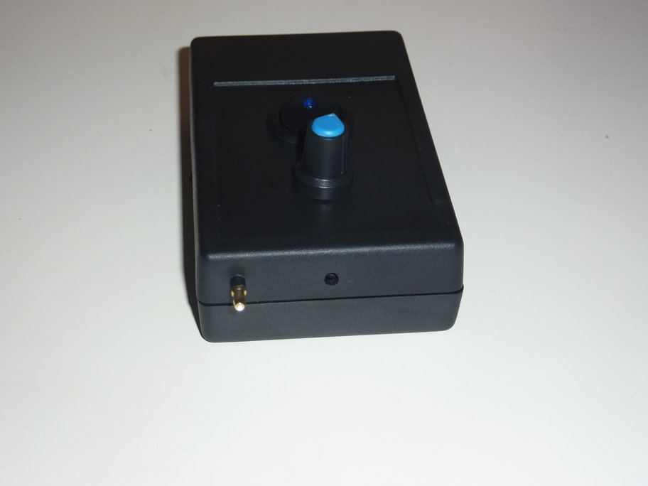

80 roros pour une étoile artificielle chez G..... :shock: (soyons juste on en trouve aussi à 30 roro) - En voici une pour, soyons large, 10 Euros. La difficulté était de diriger le faisceau d'une LED vers une fibre optique à connecteur TOSLINK (vous savez, ceux utilisés en audio). Cela a été réalisé grâce à OnShape et à l'impression 3D (bon soyons franc, ça n'est pas parfait et ça peut être amélioré - j'ai notamment eu beaucoup de difficultés pour que l'impression respecte les côtes du dessin). De même la partie "électronique" peut-être largement améliorée et il est bien possible que j'envisage une version 2.
Le modèle 3D :
DessinOnShape
DessinOnShape
Le boitier terminé :
Boitier
Boitier

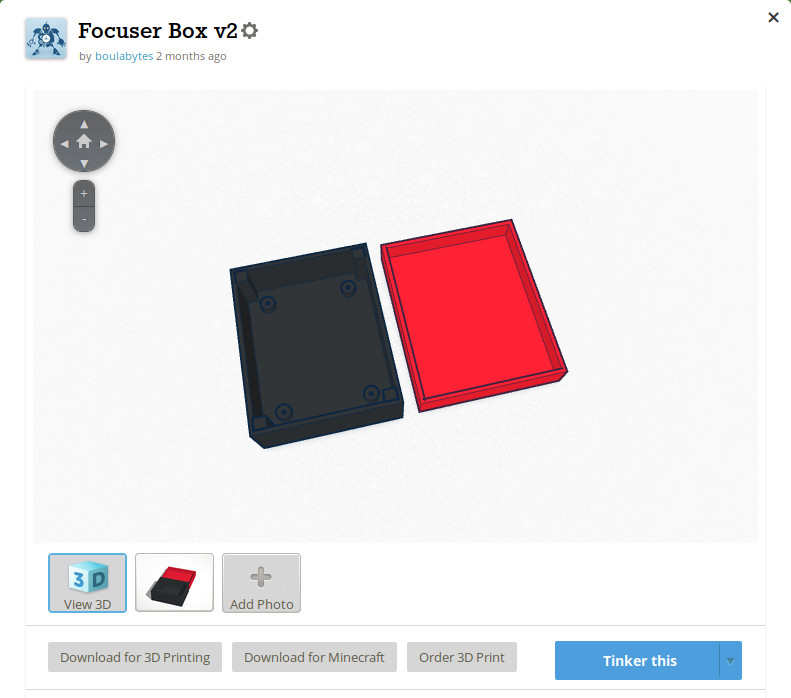

J'avais réalisé le boitier qui accueille la partie électronique de notre moteur de mise au point Ascom :
